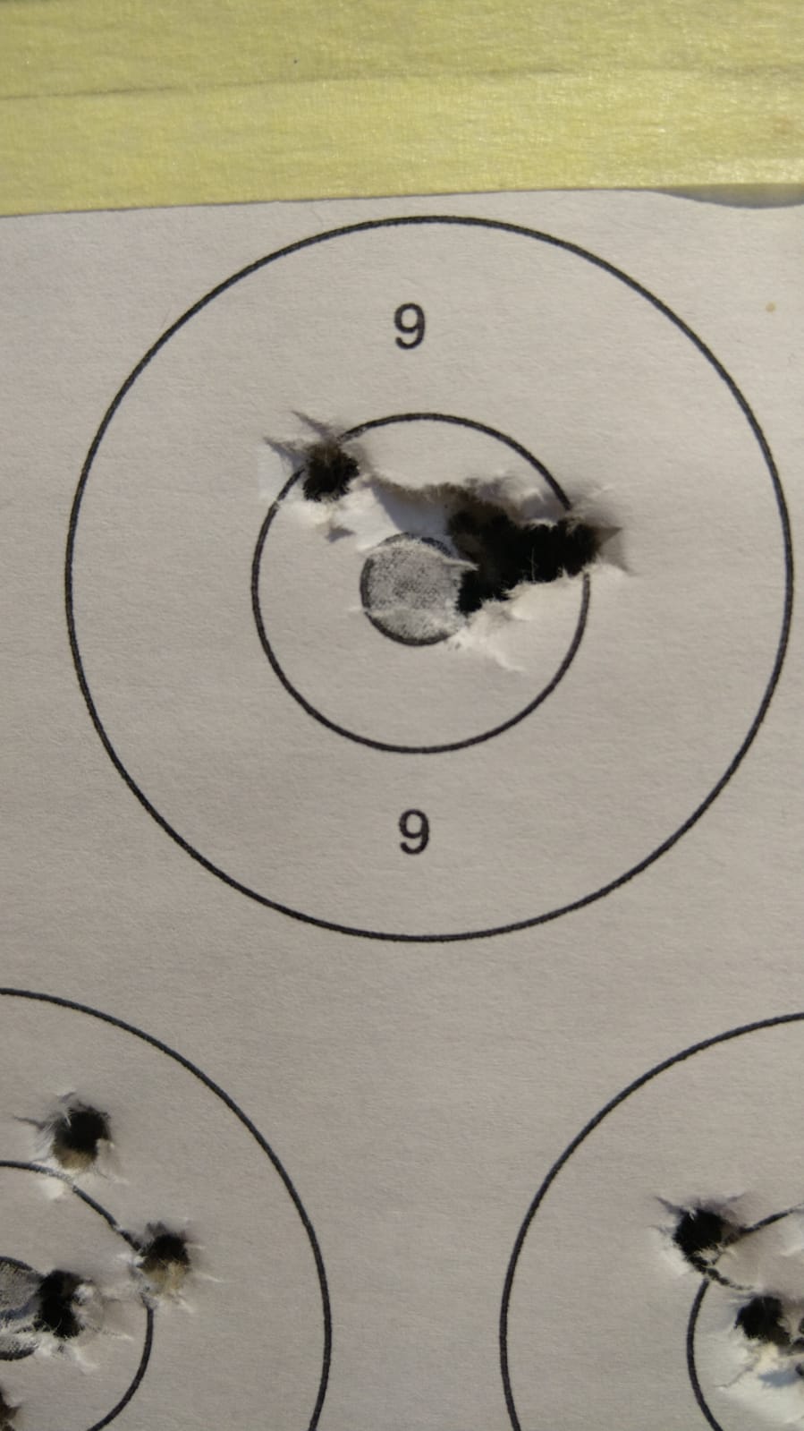

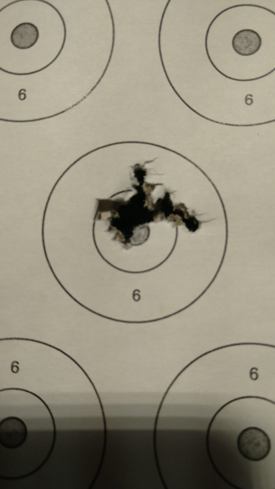

Finally got the gun going.
Regulator at 2400 psi and HS CRANKED ALL THE WAY IN!...
Speed is approximately 875 fps now. and grouping quite well at 55 yards.
Afbeelding van WhatsApp op 2024-05-06 om 20.03.22_a415aff7.jpgAfbeelding van WhatsApp op 2024-05-06 om 20.03.53_b6c8ccc6.jpgAfbeelding van WhatsApp op 2024-05-06 om 20.34.04_96304710.jpg
