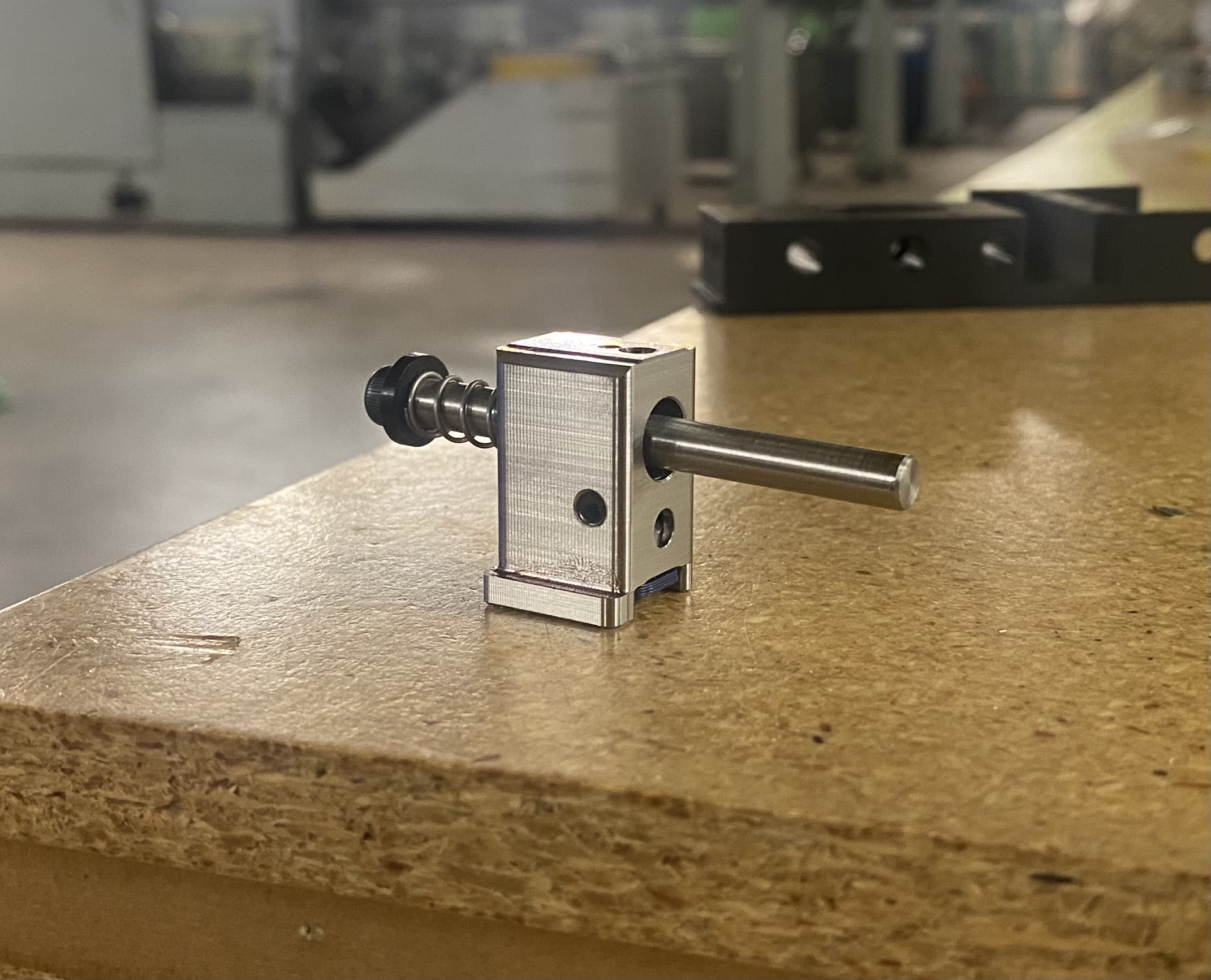

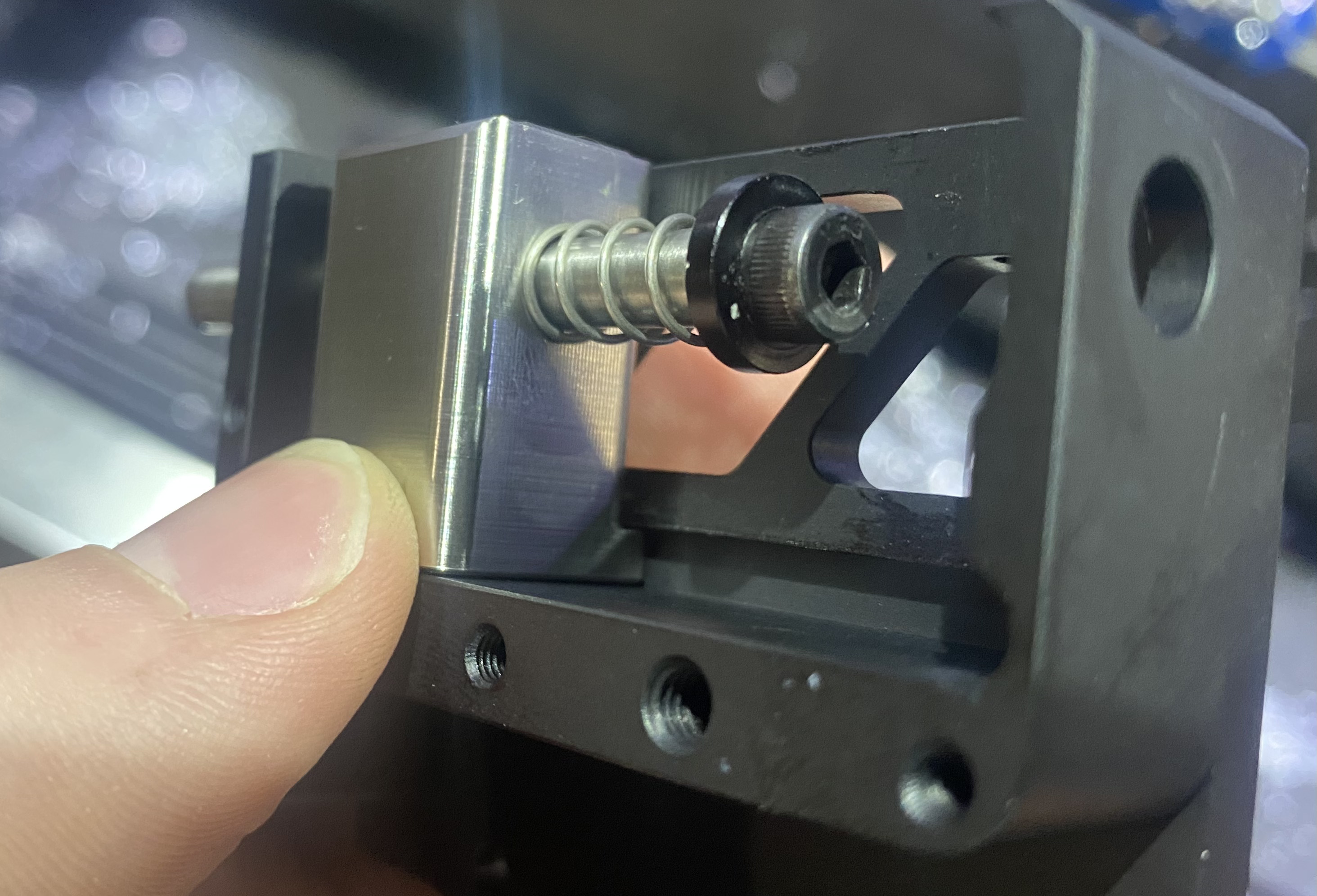

Malheureusement l'arrière de l'Impact n'est pas vraiment prévu pour recevoir une sonde L-tech sans remplacer les 2 plaques latérales. Cela peut être fait avec les plaques latérales OEM, MAIS ce n'est pas optimal, nous avons donc décidé de le faire de la bonne manière.
Voici quelques photos du porte-sonde, remarquez le guide de passage de la boîte.
View attachment 326625View attachment 326626
