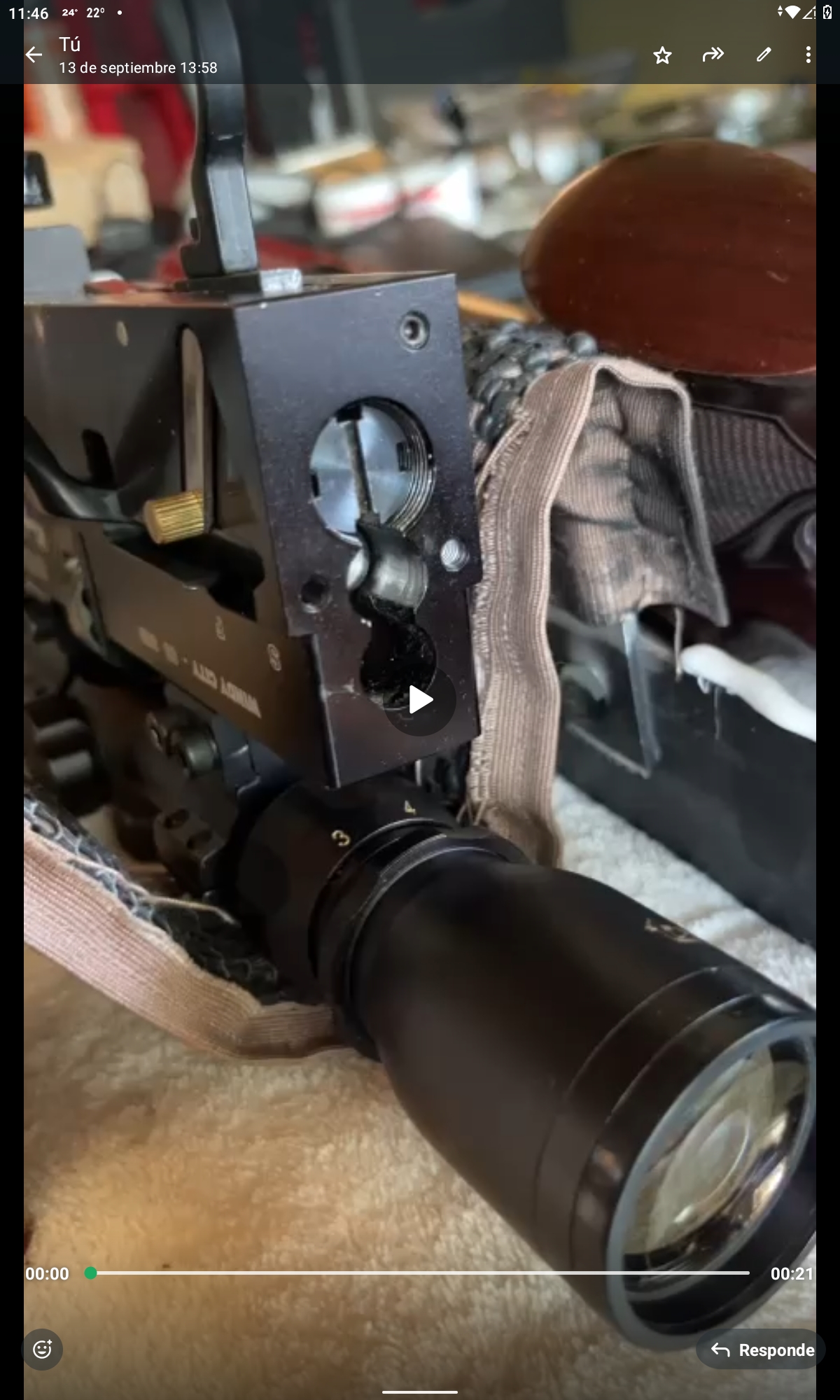

Revisa si en la parte de hasta atrás del rifle (no en la culata, en el mecanismo), alineado abajo del cañón. tiene un tornillo al que le puedas rotar un tornillo. Tienes que girarlo en sentido contrario a las manecillas del reloj para reducir potencia.
En la foto se ve. Tienes normalmente que aflojar un tornillo prisionero para que pueda rotar el tornillo. Ya que aflojes vuelves a apretar el prisionero.
