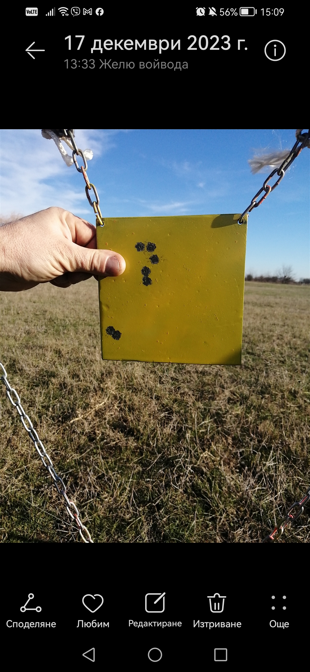

Здравей колега. Аз също ползвам хеви лайнер 700 мм 22 кал но е поставен на Маверик. Стрелям 31.2 нса с 290 м/сек със много добро групиране, също и ХН. 218 30 грейна. В момента стрелям с 32 грейна слъг който се произвежда от приятел в Турция, засилвам го с 300 м/сек и резултатите са страхотни. Прикачената снимка е гонг 15х15 см на 225 метра, група 5 изстрела и 2 флаера.

Това е наистина добра група! Все още не съм успял да тествам охлювите NSA 28.5, но би било хубаво да има такива групи на такива разстояния! Подозирам обаче, че може да се нуждая от по-тежък охлюв като този, който използвате
Не винаги по-тежкия слъг дава по-добра групираност на големи разстояния, но в случая при мен 31-32 грейна са по-добре от 38 грейна Zan slug
Е, надявам се 28 и 28,5 Gr плужеци да работят, тъй като имам доста
Сигурен съм че ще успееш да ги накарал да летят и групират добре, въпроса е с каква скорост и мощност ще се случи това ;)
Настроил съм ги за 961 фута в секунда 292,9 mps, така че се надявам да е добре. Получавам много снимки с наистина добро екстремно разпространение и при тази мелодия.
