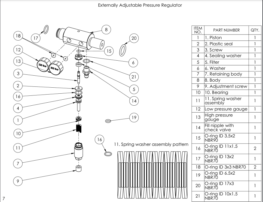

Hola. Mi experiencia con el regulador ajustable de RTI PP2.1 es:
1) Problema en el oring nro 16. Al inflar la botella vacía, especialmente cuando se utiliza una Scuba, si el regulador no está en 0 bar, se deforma y no cierra correctamente generando arrastre.
2) Luego de hacer mantención, ya sea si usas el mismo oring o uno nuevo, debes dejar el regulador en cero (desenroscar el perno allen), montar las piezas ajustadas (sin juego, apretando el pin que sibresale del regulado), instalar el regulador en la botella, llenando de aire la botella. Comenzar a subir la presión del regulador lentamente. Para asegurar sellado, dispare unas 4 veces seguidas y verifique. Si está bien, suba el regulador a la presión definitiva.
3) Al cambiar el oring número 16 del esquema, la medida debe ser precisa. Debe tener un espesor de 1,5 mm. Si es mayor a 1.5 mm la presión del regulador comenzará a disminuir antes de que la presión de la botella llegue a la presión del regulador. Si es menor a 1.5 mm la presión del regulador comenzará a aumentar mientras está sin uso.
4) Finalmente, aplicando lo anterior, logro arraste máximo 5 bares al pasar unos días (semana).
Espero le sirva a alguien esta información.
Saludos a todos....excepto a RTI:ROFLMAO:

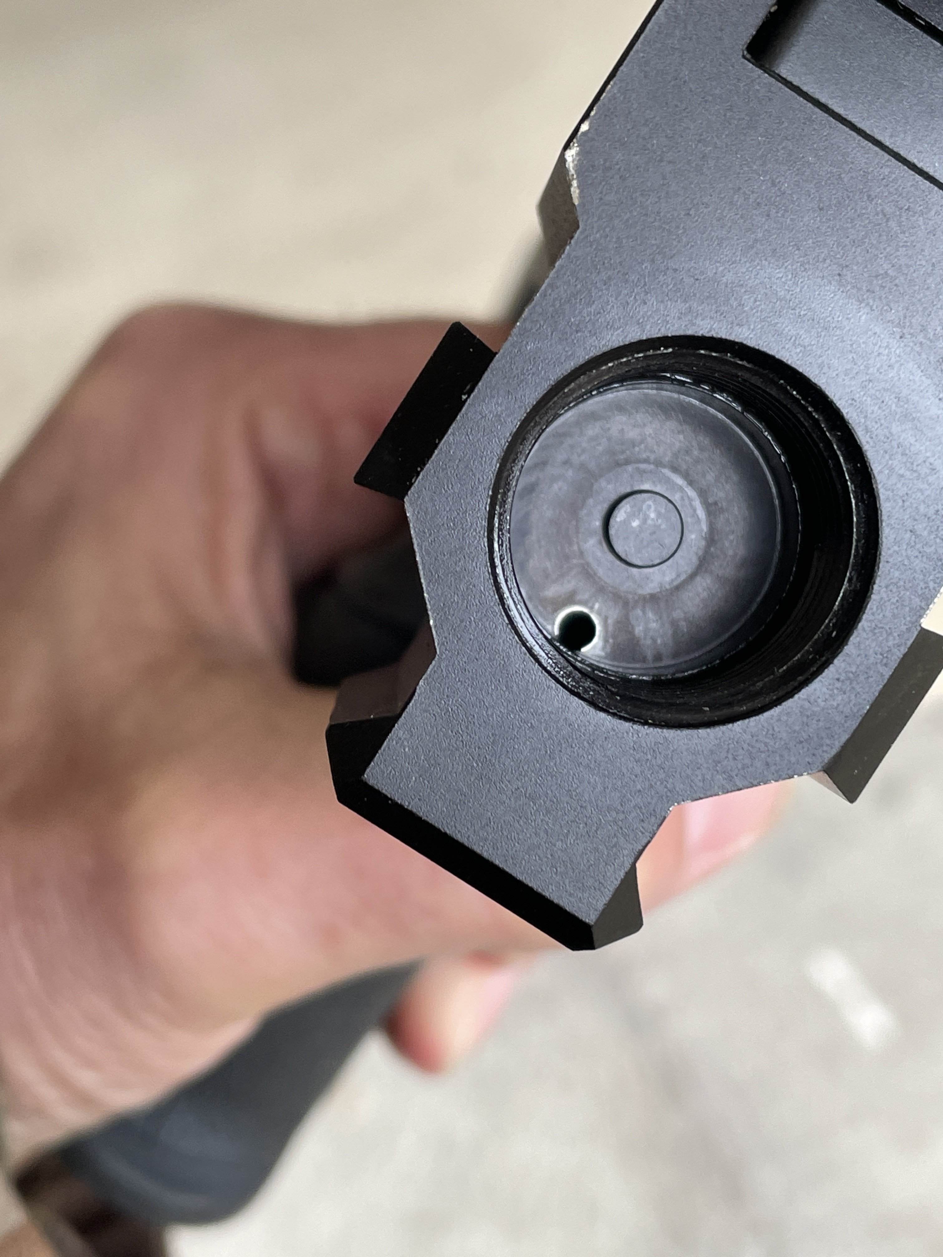

Just for info. Anyone finding the regulator recovery painfully slow, or degassing very slow, it may be because when the reg/bottle unit is screwed into the block there is no clearance at the end. The nozzle can butt up completely to the bottom of the block hole, virtually sealing it. I ground a shallow channel in the adapter end so the air can get out.
Could you show a picture of the groove you installed?
