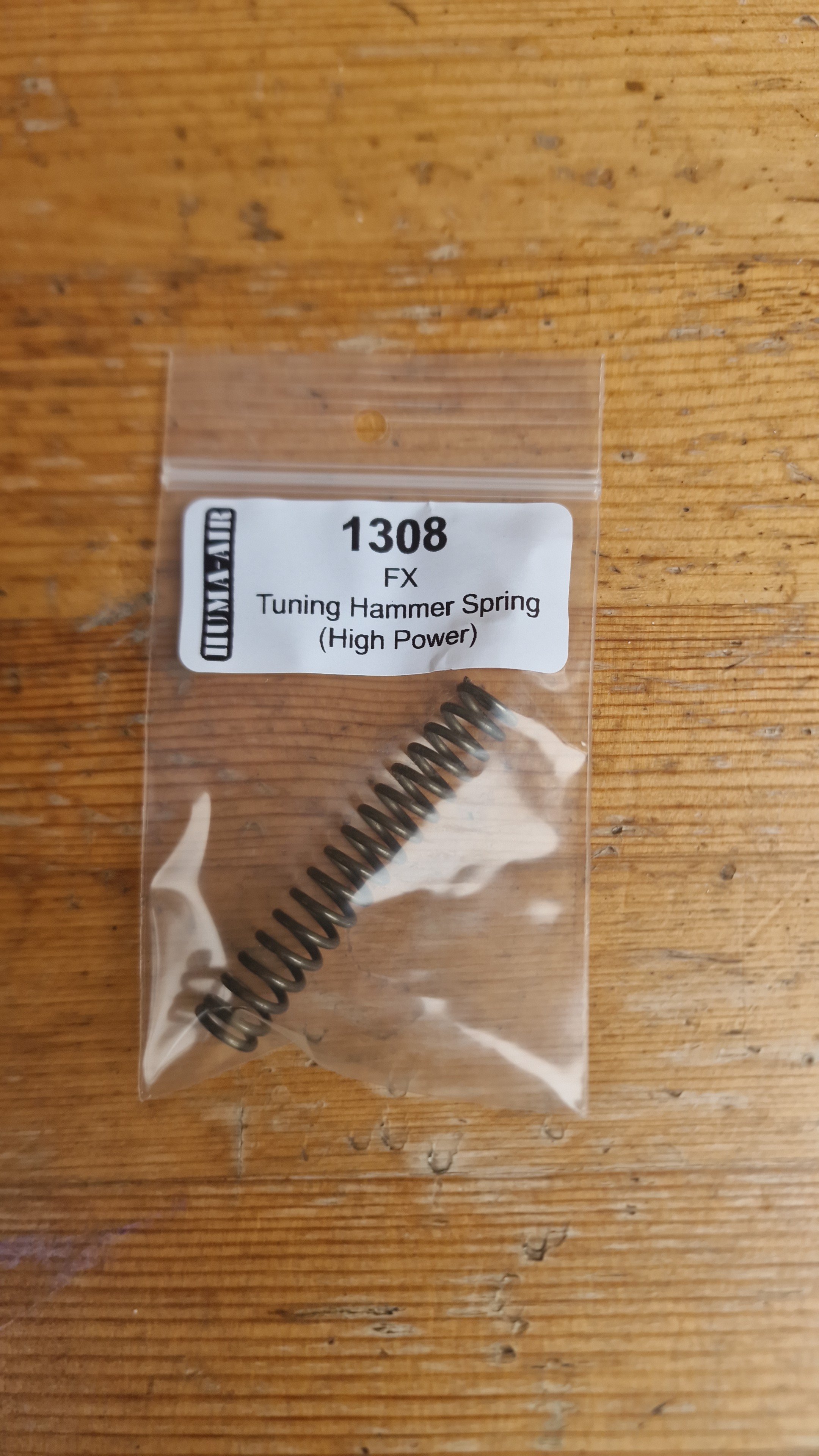

Yes, I have to order a new one from Huma.so, you replaced the spring and it's working now?
Upvote 0
Factory spring. The rifle is about two years old. This thing also makes the gun not cockable! I still didn't know what it was. This is the only glitch so far.
cool I have been thinking about purchasing a wildcat bt which from what I understand is the same gun (basically). what weight ammo are you using?Yes, I have to order a new one from Huma.

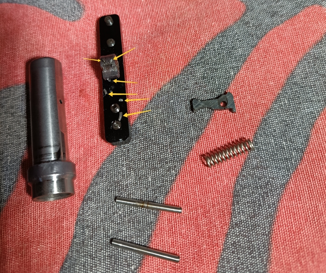

Ето колеги, това е от днес. При 12-ти изстрел усетих че нещо сайдлевъра не се движи както искам. Спирам да стрелям, отварям работилницата в багажника, разглобявам ударника и спусъка, и какво да видя, 6 парченца от пружината на ударника са се отчупили и правят проблеми. Пружините на ХУМА са БОКЛУЦИ , това е извода. Парченцата са посочени с жълти стрелки.Английският превод на това (чрез google translate) е
(И аз, момчета, минах през тази тъпа ситуация със същата счупена пружина. При моя счупеното парче беше много по-малко, може би 1/10 от това, което е тук, но създаде същите главоболия със спусъка, който не можеше да заключи striker в моя случай беше HUMA, тунинг пружината е добре, че когато изляза да снимам, мобилната работилница е в багажника и мога да реагирам моментално)
Може би този проблем със счупената пружина на чука е по-често срещан, отколкото си мислех. Може да е малко извън темата, но аз също имам пружината за настройка на huma и наскоро прочетох публикации, в които се говори за това как те започват с дължина 58 мм и скоро стават дълги 56 мм при нормална употреба. Не съм металург, но изглежда, че една добра пружина не би се счупила или отслабнала толкова лесно. Предполагам, че това ще бъде следващият ми изследователски проект.

OK, I guess I'll do a google translate again.Ето колеги, това е от днес. При 12-ти изстрел усетих че нещо сайдлевъра не се движи както искам. Спирам да стрелям, отварям работилницата в багажника, разглобявам ударника и спусъка, и какво да видя, 6 парченца от пружината на ударника са се отчупили и правят проблеми. Пружините на ХУМА са БОКЛУЦИ , това е извода. Парченцата са посочени с жълти стрелки.View attachment 477904
The translation is good, the emphasis is on the poor quality once again of a HUMA spring !!!OK, I guess I'll do a google translate again.
He says (
That's it guys, that's it from today. On the 12th shot, I felt that something in the sidelever was not moving as I wanted. I stop shooting, open the workshop in the trunk, disassemble the striker and trigger, and what do I see, 6 pieces of the striker spring have broken off and are causing problems. The HUMA springs are RUBBISH, that's the bottom line. Particles are indicated by yellow arrows.)

Chicom steel and really poor heat treating?? This is so weird with springs breaking but now we have something else to look for when things go south.The translation is good, the emphasis is on the poor quality once again of a HUMA spring !!!
Honestly, if that's the only thing that goes wrong, you're lucky. I've never had a spring break in my Mav's. Other things...yes but not a spring.Factory spring. The rifle is about two years old. This thing also makes the gun not cockable! I still didn't know what it was. This is the only glitch so far.
Well, what can I say, Maverick is a universal soldier for me in 22 and 30 cal, it shoots at 298-300 m/s, distances up to 300 meters. I protect it from shocks and shocks, I take good care of it, the barrels are cleaned every 300 shots, I shoot 32 grains in the 22nd cal, 60 grains in the 30th. So far, the only problem has been created by Huma's spring, twice already!!!Honestly, if that's the only thing that goes wrong, you're lucky. I've never had a spring break in my Mav's. Other things...yes but not a spring.
