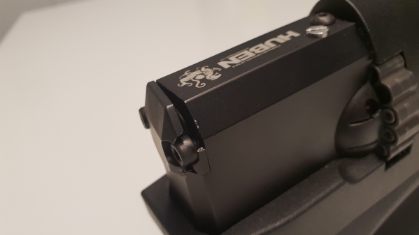

After that, the back plate simply broke!
I hope this will be a warranty issue...
Looks like your barrel gets dirty and slug get stuck so 3k psi of air can not move slug anymore. So pressurized air rips that plate.
You’re lucky as that plate is less than inch away from your neck.
I had similar issues with brass jacketed bullets with my preproduction Huben but in my case air escaped via mag air gap - not pleasant feeling to neck either.
Looks like after 3 years of development they never tested stuck projectile - very basic test for any gun manufacturer.

Hello, it seems there is confusion regarding v1 and v2.
First of all, who came up with this versioning? In my opinion, there is no such thing as versioning of this rifle. It's a continuous process of manufacturing/design upgrades.
Second of all, which differences separate a v1 from a v2?
  • The barrel used: v1 unknown ; v2 Lothar Walther
  • The logo on the top (v1) vs side (v2)?
My failed Huben indeed has the logo on the top, but according to Fred (= importer for Netherlands), it has the LW barrel:
Er zijn 3 (DRIE !!!!) versies.
De eerste versie, met serienummers 16B0001-0050 (in NL verspreid) plus nog 10 met mij onbekende nummering via een grijs circuit.
Kenmerk van de loop: fabrikaat onbekend, waarschijnlijk Chinees, met luchtloop-choke, demper-schroefdraad (12x1), frame-schroefdraad (12x1) en 3-punts verstelbare verjongde kamerzijde.
Kenmerk van het klepblok: aan de rechterzijde een rechthoekig montageluikje; heel handig maar duur om te maken.
Er zijn een paar van deze buksen in omloop die achteraf een LW .22lr loop ingepast hebben gekregen.
De tweede versie, met serienummers 16B0279 - 16B0339 (idem).
Kenmerk van de loop: LW luchtloop met bijbehorende standaard LW choke, geen draad aan de voorzijde; ophanging aan de achterzijde als eerste versie
Een aantal van deze buksen is naderhand voorzien van een LW .22lr loop met dezelfde ophanging (NL uitvoering) danwel een dikkere LW .22lr loop zonder shroud (Oostblokker)
De derde versie, met serienummers 17B0001 - 0051 (in NL; in Belgie hogere nummers).
Kenmerk van de loop: LW .22lr loop; dus niet gechoked.
Kenmerk van de ophanging van de loop: nacentreren niet meer mogelijk.
Kenmerk van het magazijn: de pelletkanalen zijn gegroefd.
Fred
Source:
https://www.luchtbuks.net/index.php?/topic/113276-hoe-zit-dat-ondertussen-met-de-huben/
So before saying that my failed Huben is a v1, please clarify my statements above. As long as it is not clarified, I stick to Fred's statement quoted above and than I have a v2 with a LW barrel.
To give an update regarding the failure, it seems Fred has only witnessed this once before and he said Huben wants the valveblock for further investigation.
My Huben will be repaired (a new valveblock will be placed)
