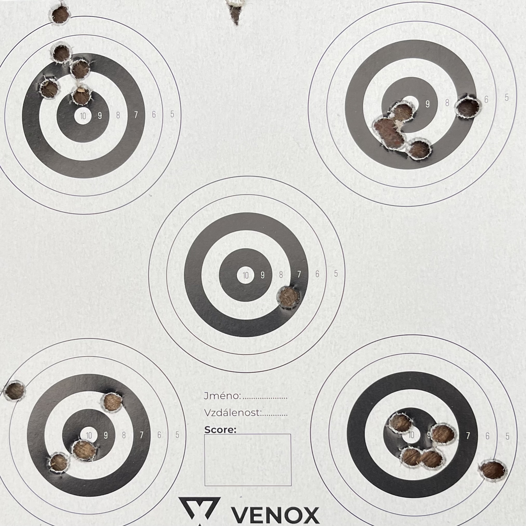

Here is my best groups with this new barel.
Right with .25 cal left with.251 at 30 m.
And I’m not really happy with these groups.
Impact M3 .25, JSB KnockOut MKII

Ive had the best groups with the lighter zan's in my heavy liner .25
And I have tried all zan weights, a few HN and the JSB mk1 and mk2.
That being said with my setup, 700mm tension barrel and hausken suppressor the 26.5gr mk2 zan shoots the best with the 28gr in second place.
But as I have read the heavier HN and zan shoots amazing with others so I may just be that I have tensiond the barrel wrong for heavier slugs or the suppressor may throw them off.

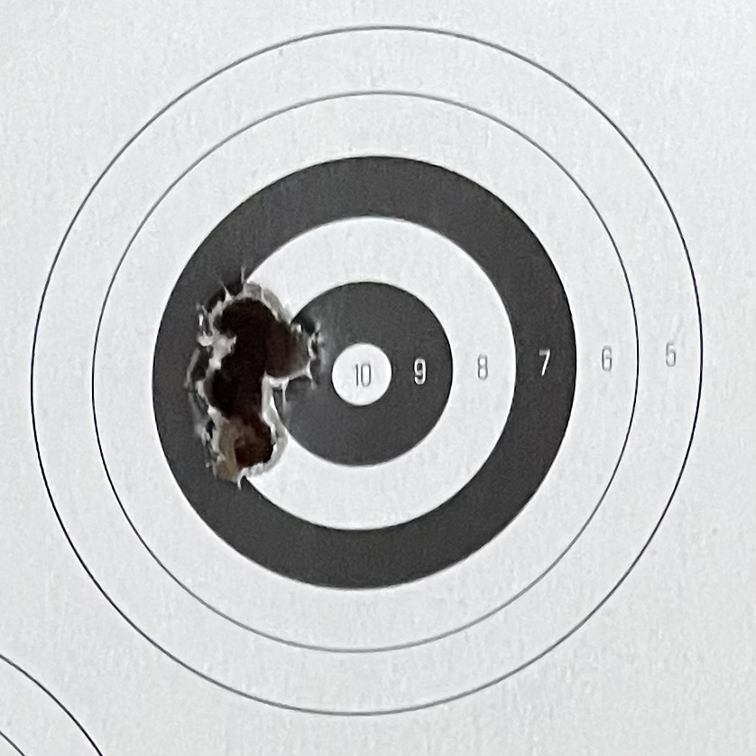

What distance is this?

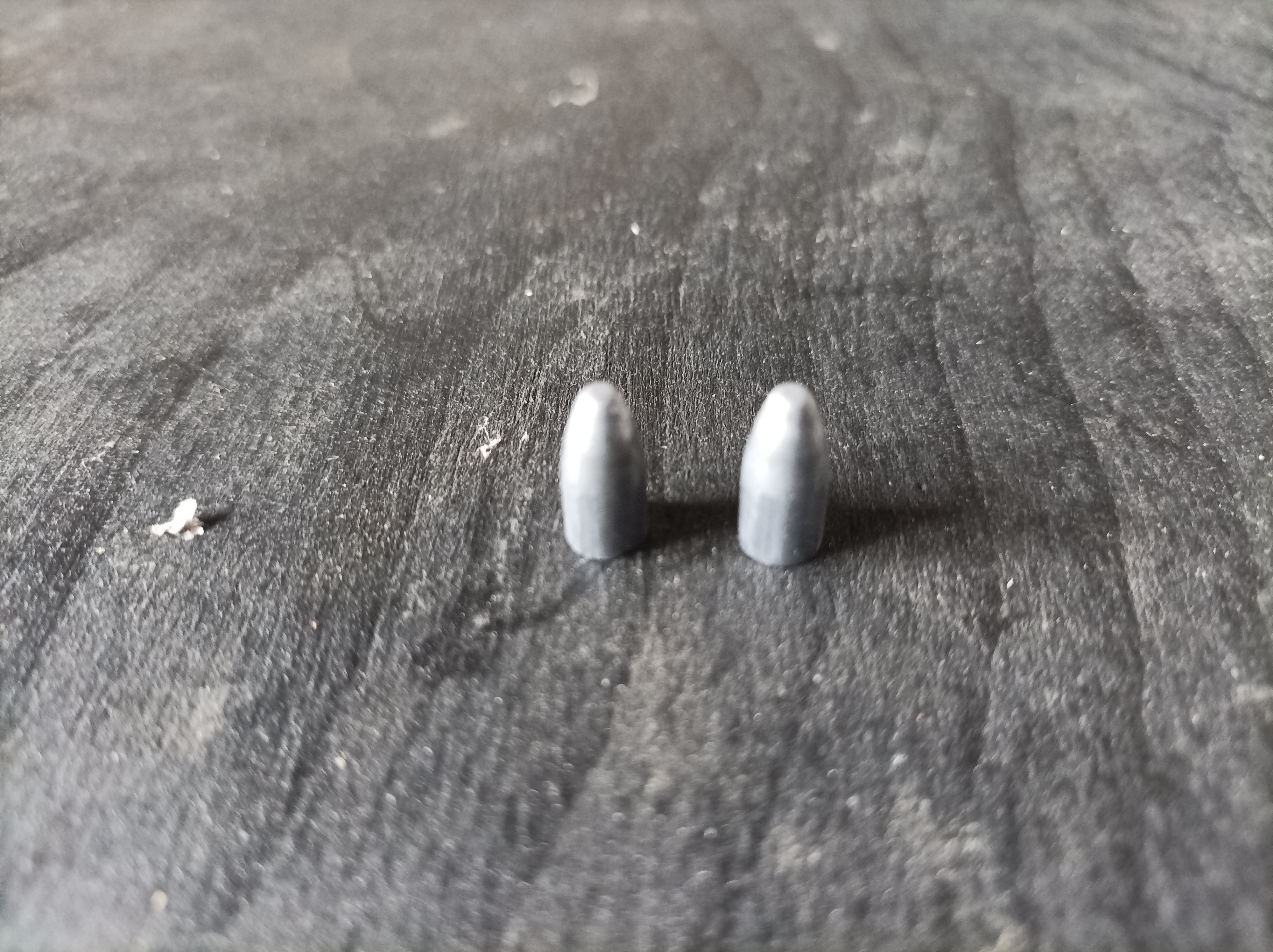

поэтому я провел испытание и измерение моего лайнера fx .25 и обнаружил, что у него жесткий чок. входной диаметр составляет ровно 6,35 мм, но выходной всего 6,27 мм. Чок начинается ровно в 120 мм от конца ствола, на 63 мм он начинает переходить в меньший диаметр вплоть до упомянутых 6,27 мм. во время теста на проталкивание пули эти пули сильно царапаются и даже растягиваются. поэтому этот ствол больше подходит для пуль, а не для пуль, как заявляет производитель. идеальным был бы ствол без чока или тот, который будет иметь только мягкий чок. пули - при диаметре пули 6,35 происходит снижение скорости до 40 мс в зависимости от длины пули, при диаметре пули 6,34 - до 20 мс. поэтому я думаю, что попробую взять лейнер длиной 800 мм и укоротить его до 700 мм, и тогда Chok исчезнет, и останется только качественная часть ствола.

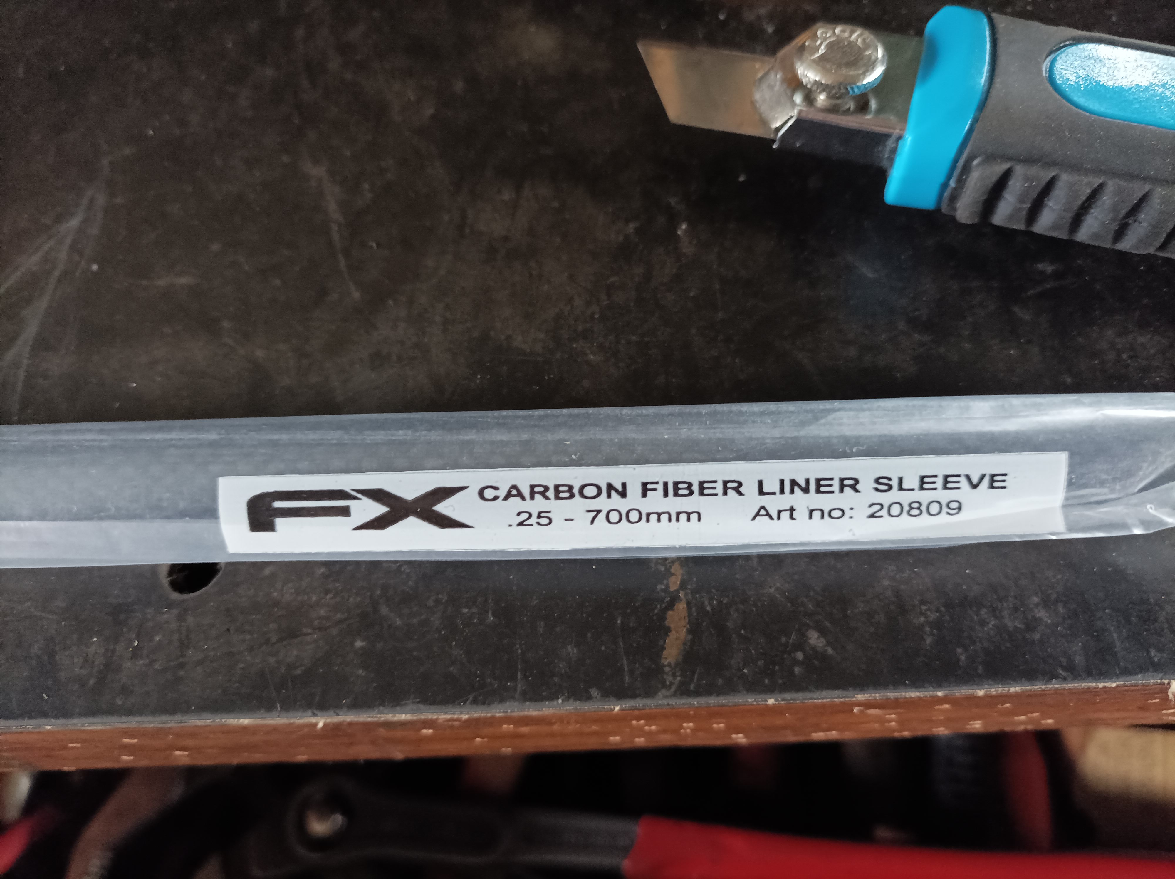

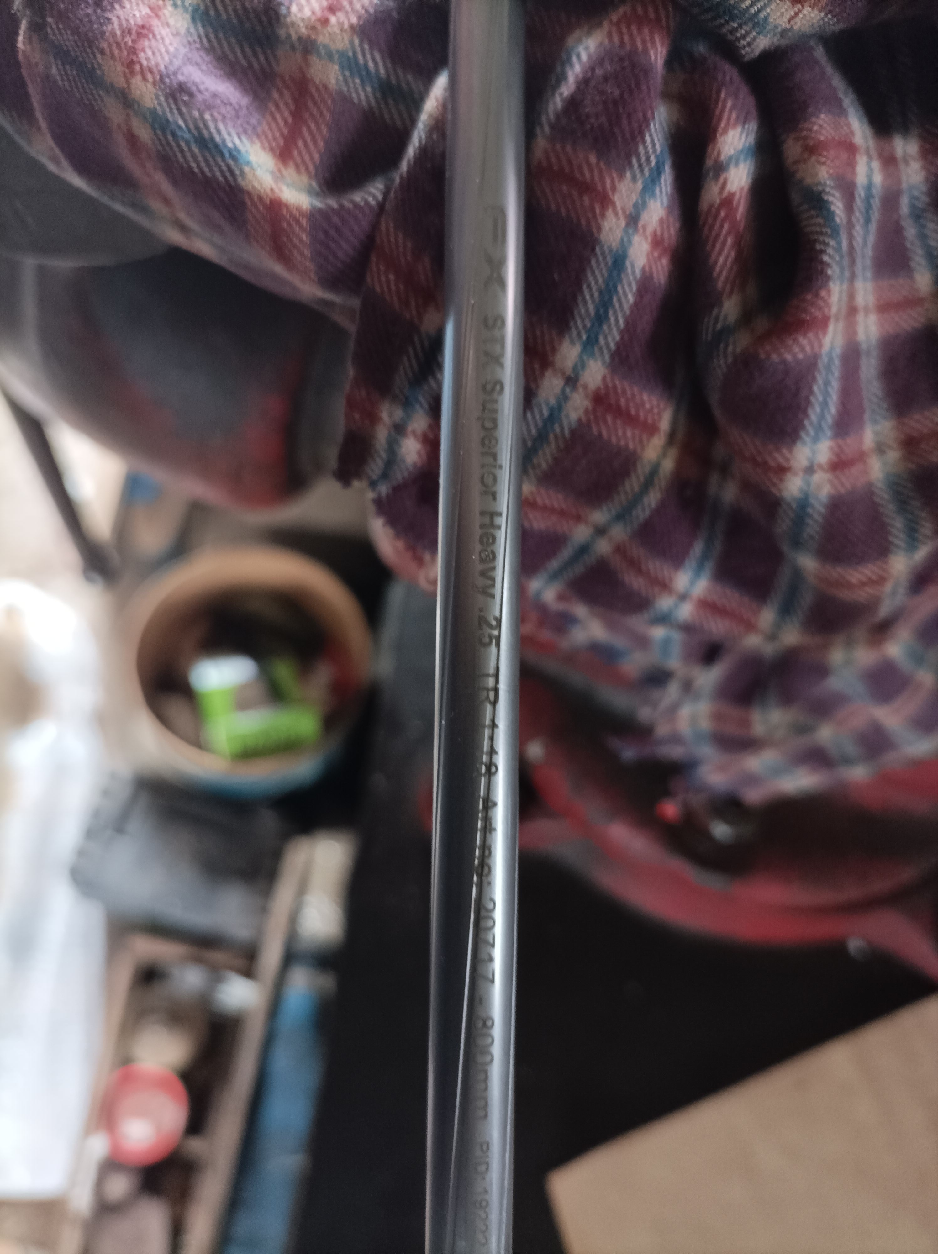

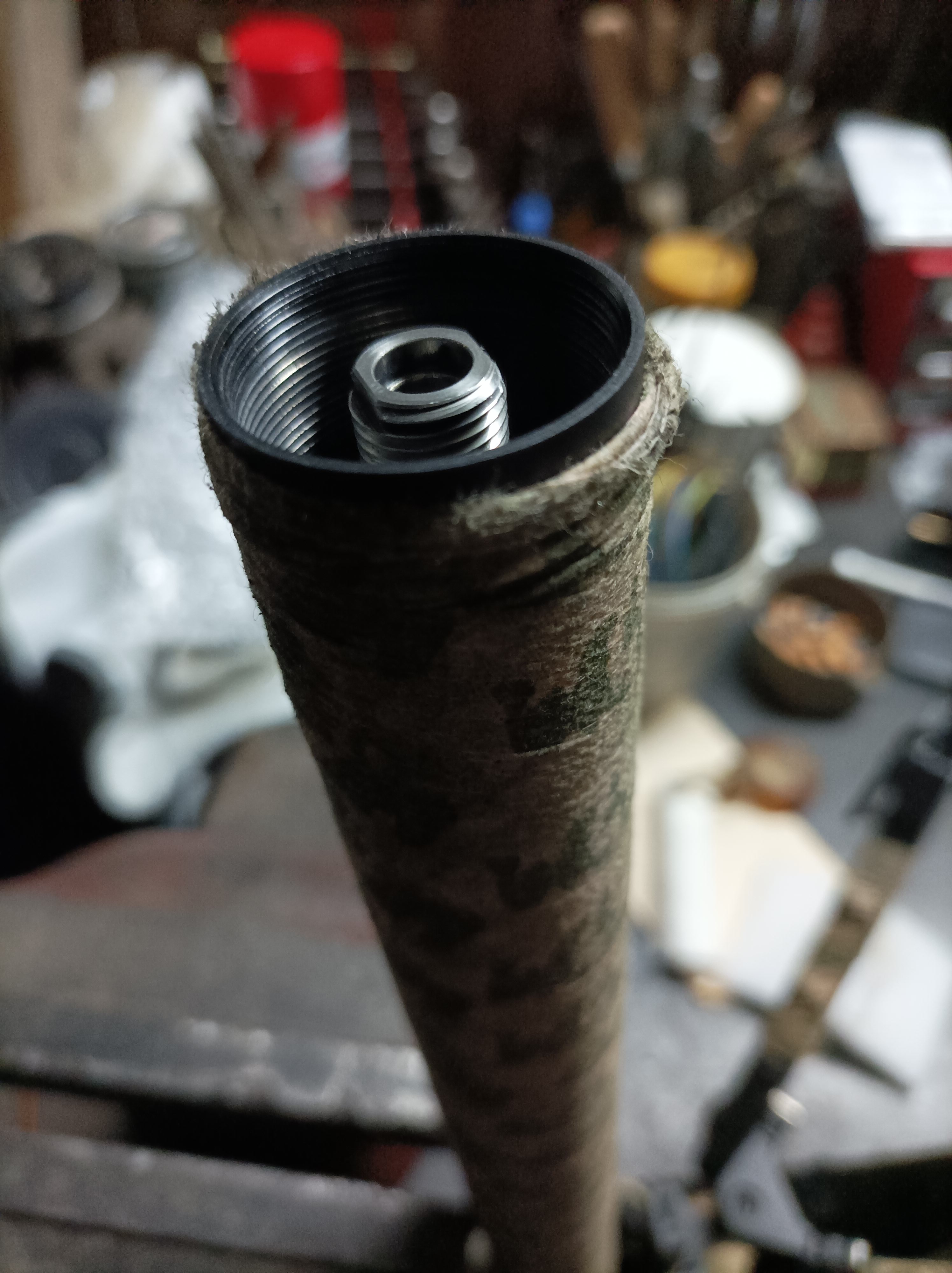

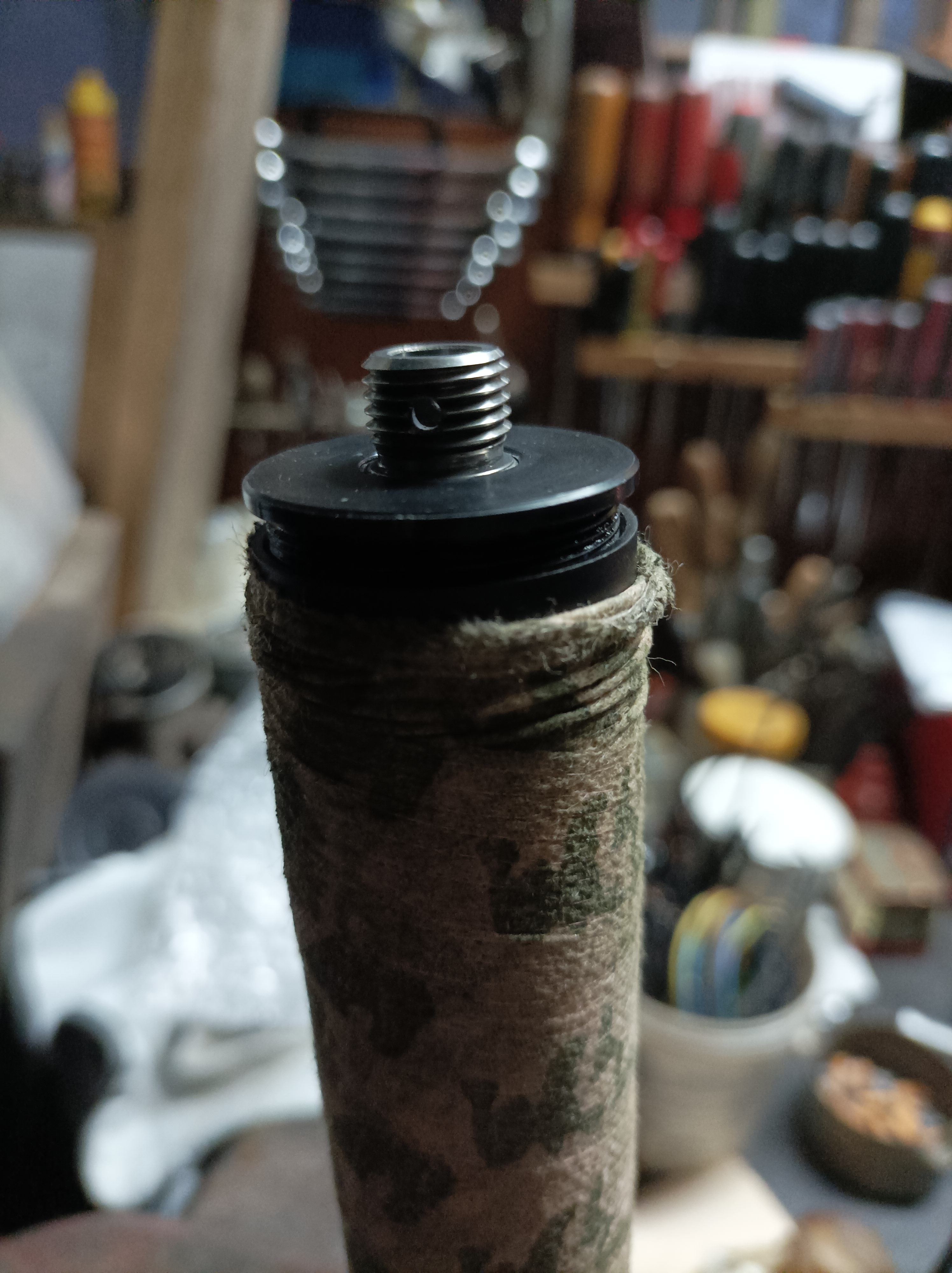

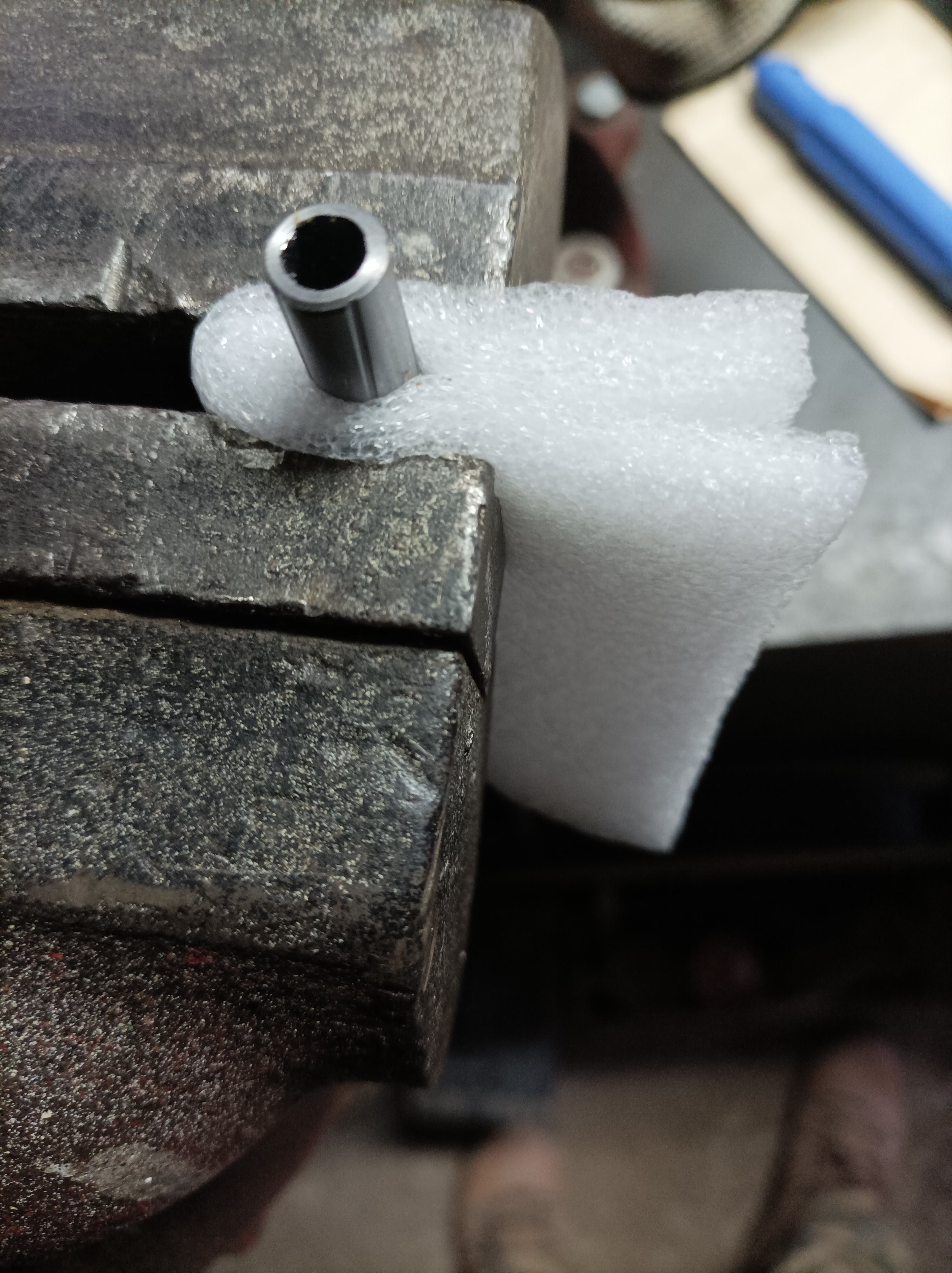

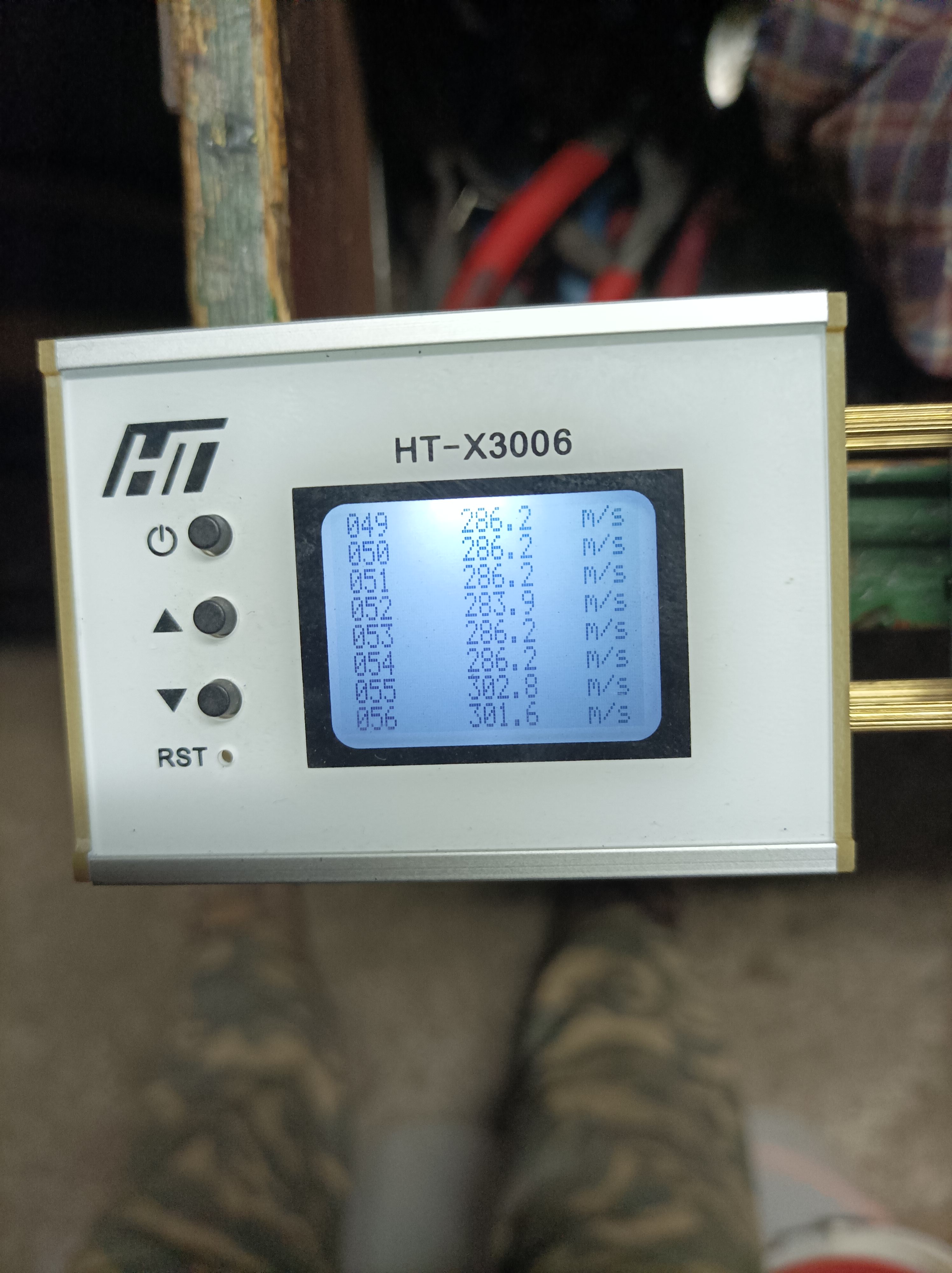

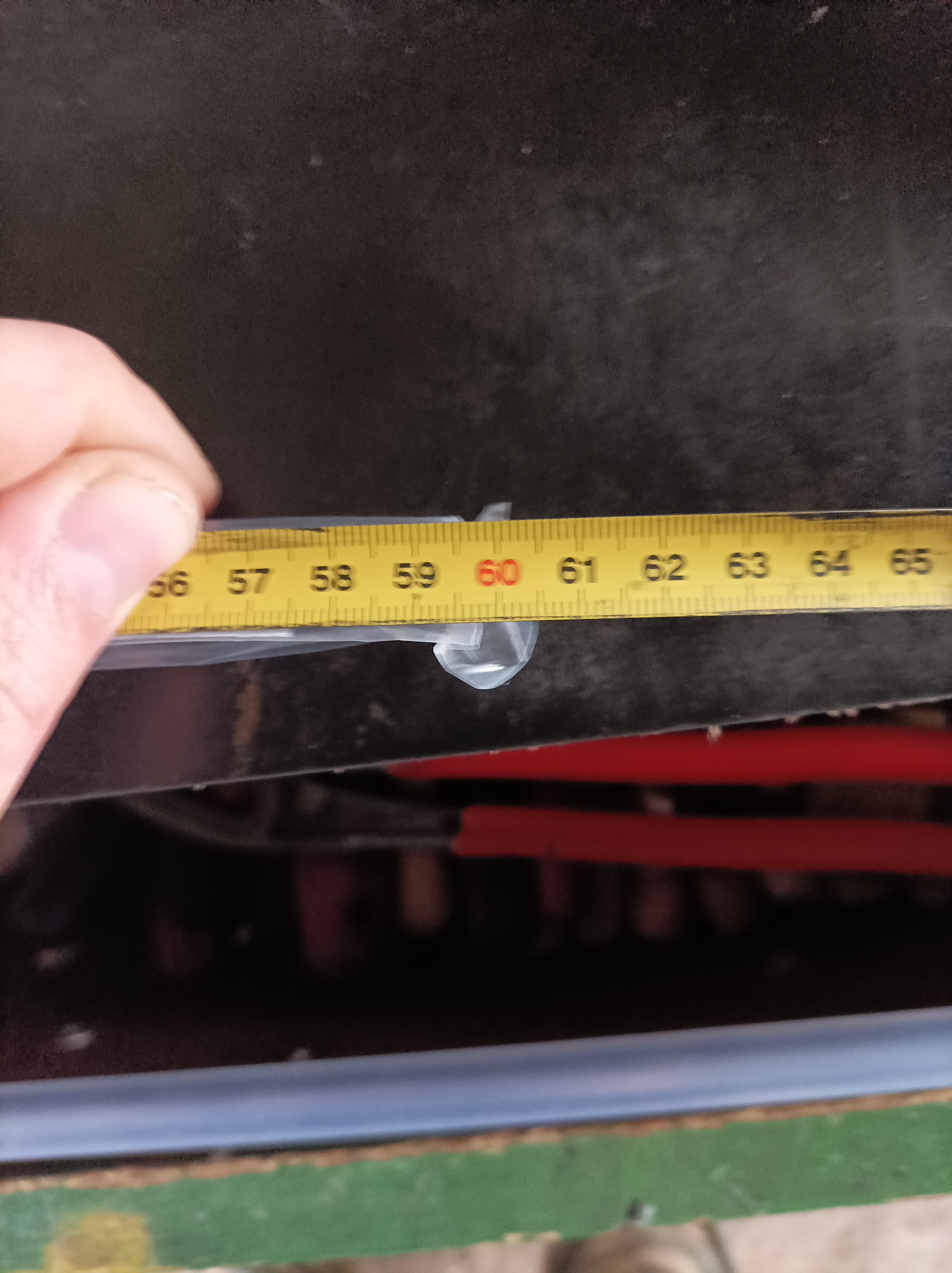

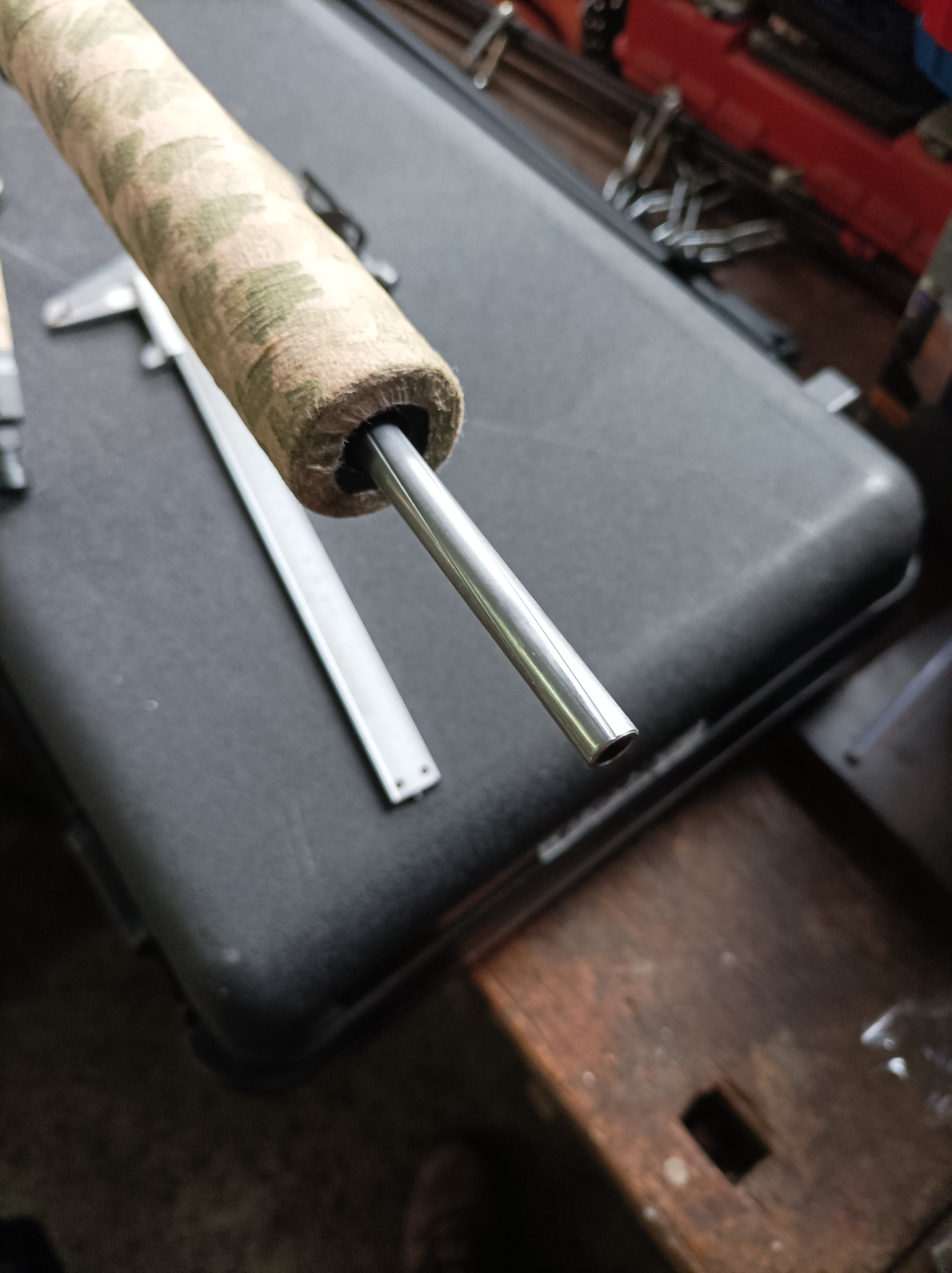

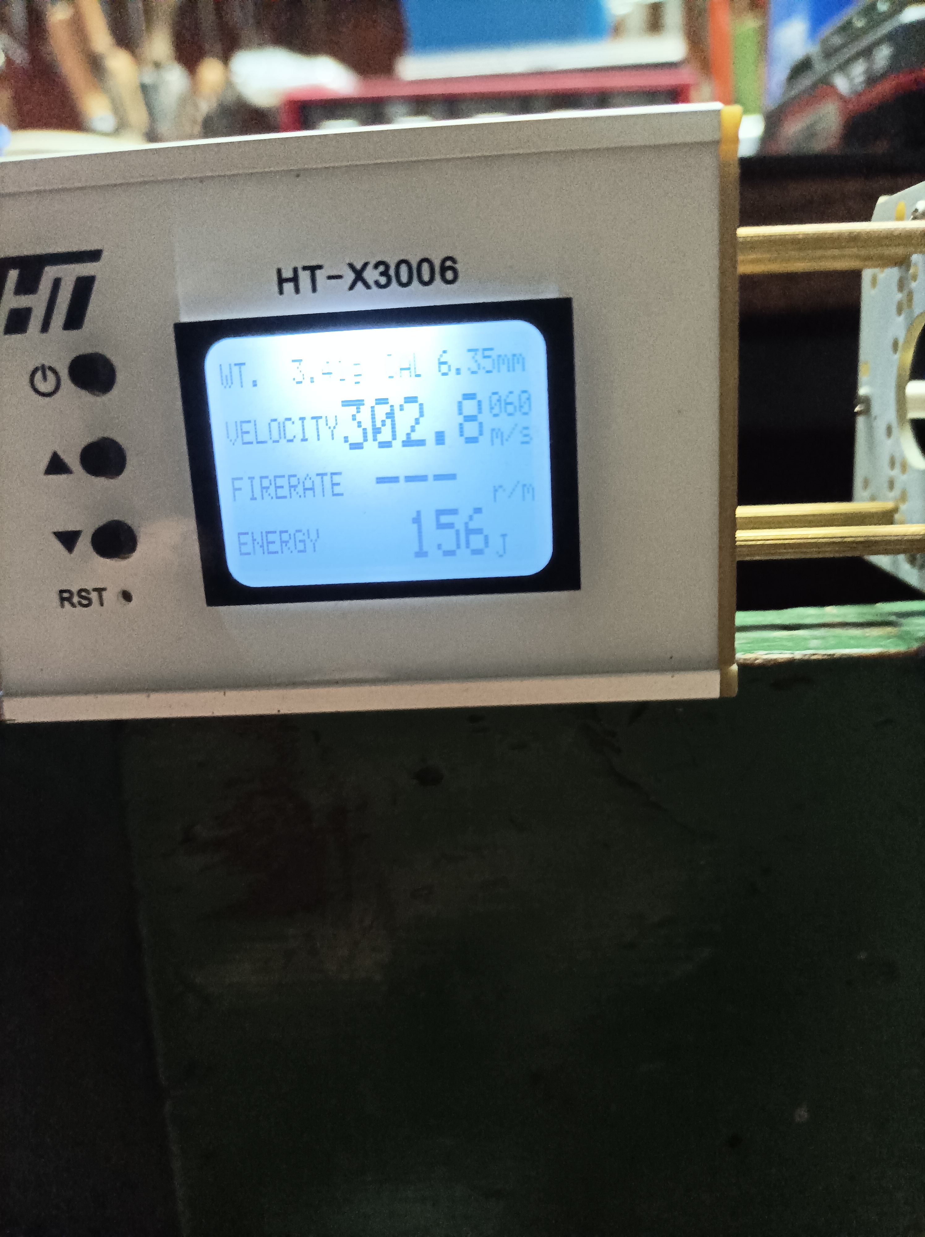

Итак, гильза прибыла. Первые впечатления см. фото. Новая гильза 1:18 800 мм, поэтому нет 1:16, поэтому разочаровывает. Второе впечатление относительно карбоновой оболочки 700, длина не 700, а только фото. Поэтому я приступил к работе, придумал, измерил и создал см. фото. Также был проведен тест, в ходе которого пуля была протянута через гильзу. В результате выяснилось, что гильза 800 имеет мягкий чок, который начинался в 75 мм от дульного среза. Я измерил длину оригинальной гильзы всего 693 мм вместо 700. Я укоротил новую гильзу до 720 мм, сделал перекоронку и снова попытался измерить скорость, см. фото. Первая часть на фото — это скорость с оригинальной гильзой 1:16 с жестким чоком, последние две скорости укорочены до 1:18 без чока. Я все равно внесу небольшие корректировки. И особенно тест на точность на 125 мView attachment 409179View attachment 409181View attachment 409180View attachment 409182View attachment 409178View attachment 409185View attachment 409187View attachment 409183View attachment 409184View attachment 409186
