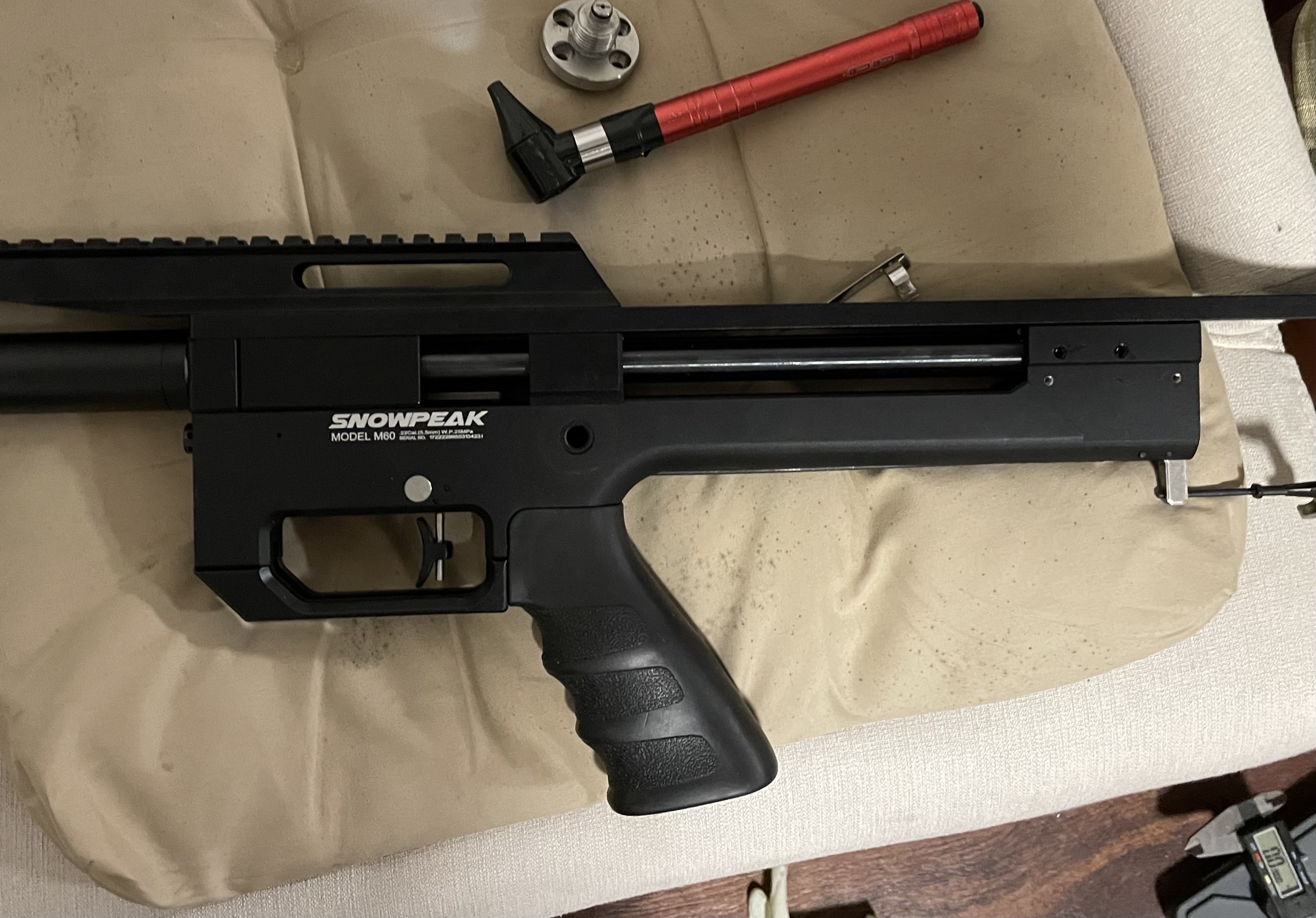

No, the pressure tube of this m60 doesnt flow through to the valve, it hits a regulator and the regulator flows to the valve via a 11mm hole by 240mm long. You can only add plenum to the regulated side but this one doesnt have alot of options. Only through the gauge port. Its probably unsafe else where.
Shooting 14.3grains at 925fps with the hammer spring all the way backed out at 14.5bars. 28.6 grains at 750fps. It has potential but need new valve and pin probe

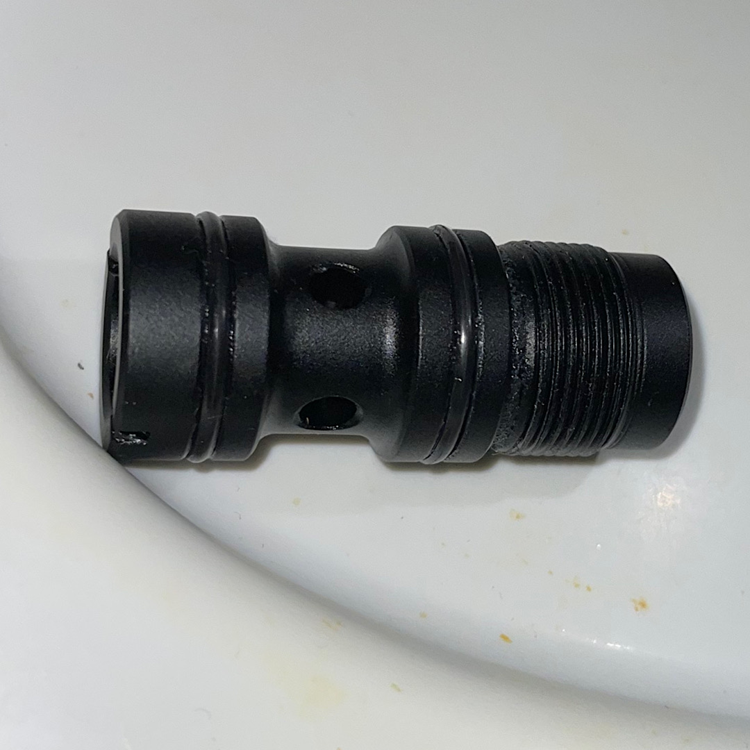

The valve has multiple exhaust ports instead of one large port. This design should be less efficient then the 1 port. Too many directions and gaps to fill before hitting the pellet=loss of pressure and less fps. Same with fx pellet probe styles vs pin probes. More efficient with pin probes.
Another problem is, the exhaust path is criss crossed instead of straight port up. (Stupid) one of the stupid things i just found out. And no the plenum cannot be bored out. You can add a plenum on the side via 8mm gauge port or make a 10mm threaded hole to mount a larger plenum.

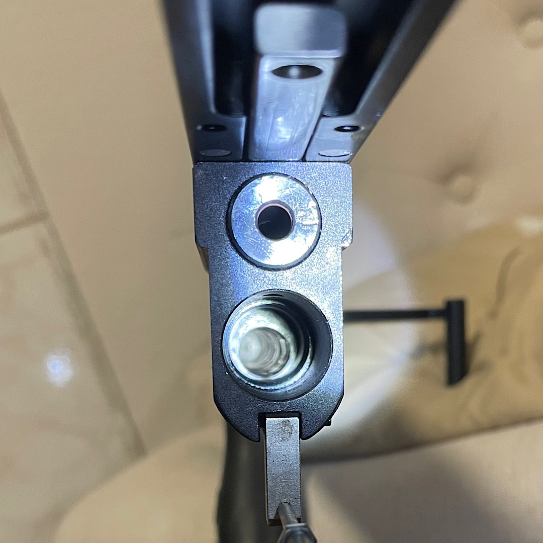

Tellement. J'ai pris le M60. Je savais que l'espace du plénum allait être petit. mais je ne m'attendais pas à ce qu'il soit seulement min 20cc ou max 23cc. Le trou intérieur n'a que 11 mm de diamètre et environ 9,5 à 9,8 pouces de profondeur. Le plus grand diamètre intérieur est occupé par la valve amovible. Le type que je n'aime pas avec plusieurs orifices d'échappement, 4 dans cette valve.
J'ai calé une bouteille de 500 cm3 et il y a un jeu de 1 mm entre la bouteille et le carénage. Donc, une conversion de bouteille est viable, mais beaucoup de travail. Je peux voir l'ajout d'un plénum via le port de jauge de 8 mm, mais le débit sera limité via un trou plus petit. Sauf si je peux faire un trou de calibre 10 mm. Je peux fabriquer une vanne personnalisée pour un meilleur débit, mais ce petit plénum ne vaudra pas le travail.
Si vous ajoutez une bouteille, ajoutez un plénum de 20 cc et une vanne de performance. Je vois max 60fpe en 22 cal. Mais comme c'est le cas actuellement, c'est un pistolet à plombs et à limaces hybride.
c'est une pièce de qualité ! Tout est bien fait et bien ajusté. Ce n'est pas mal pour 650 $ expédiés, cela aurait été une excellente affaire si le plénum était de + 40 cc. Je souhaite que la tringlerie de déclenchement ne soit pas en bas pour pouvoir ajouter un plénum inférieur.
le linceul a une fonction où vous pouvez serrer pour se raidir. Le canon est déjà plus épais aussi. Le déclencheur est très bon ! Très utilisable pour la chasse ou le tir sur cible, pause légère, rapide et nette.
Dans l'ensemble, j'aime ça! Si la précision est comme un p15 ou p35 en 22 cal. c'est un achat !

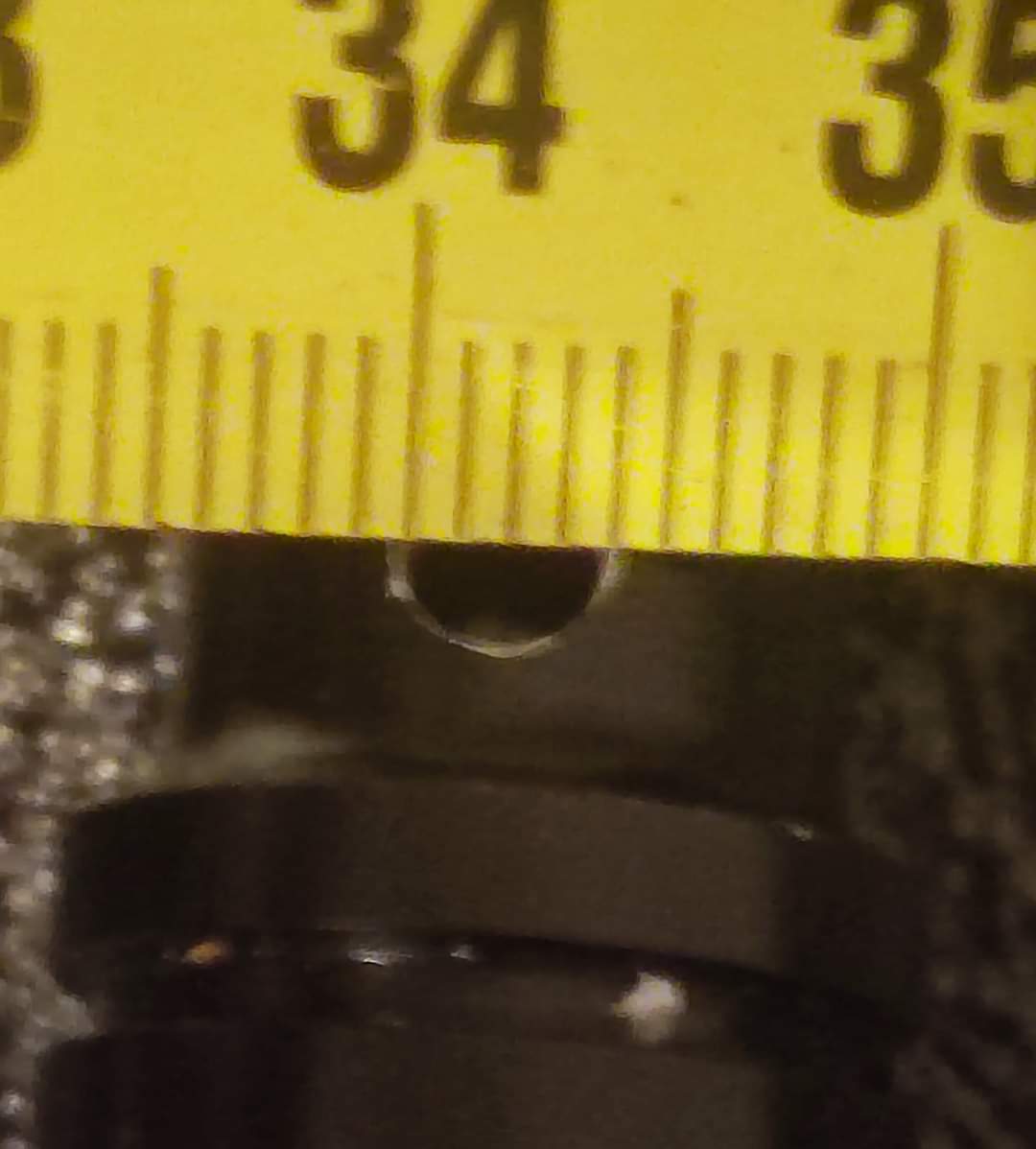

Salut, mon port de transfert n'a qu'un seul trou contrairement au tien.J'ai percé le mien actuellement en 4 mm
.Je compte lui mettre une bouteille de plus grande contenance.
La vanne a plusieurs orifices d'échappement au lieu d'un seul grand orifice. Cette conception devrait être moins efficace que le 1 port. Trop de directions et d'espaces à combler avant de toucher la pastille = perte de pression et moins de fps. Idem avec les styles de sondes à pastilles fx par rapport aux sondes à broches. Plus efficace avec les sondes à broches.
Un autre problème est que le chemin d'échappement est entrecroisé au lieu d'un port droit vers le haut. (Stupide) une des choses stupides que je viens de découvrir. Et non le plénum ne peut pas être percé. Vous pouvez ajouter un plénum sur le côté via un port de jauge de 8 mm ou faire un trou fileté de 10 mm pour monter un plénum plus grand.
