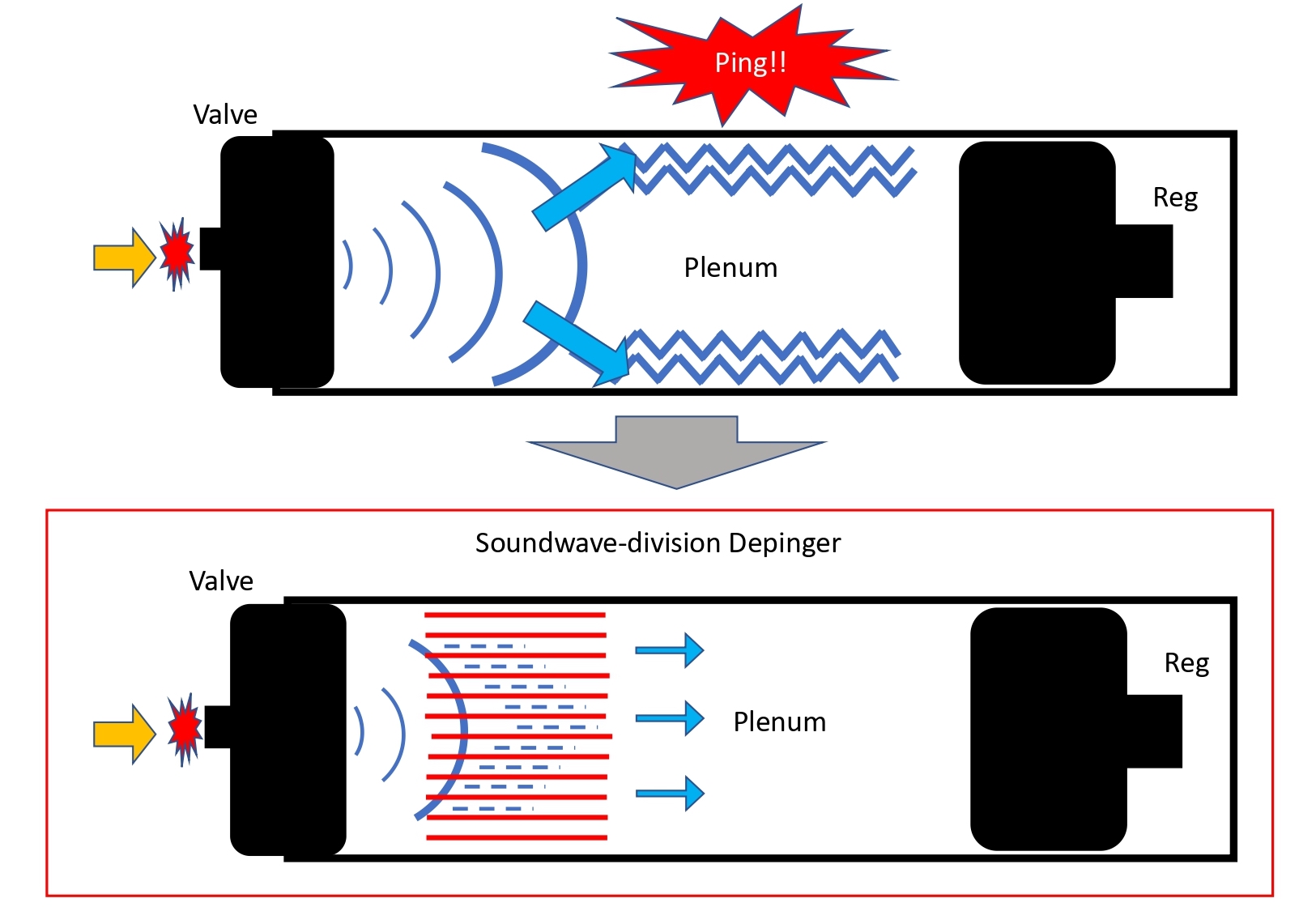

まず、ピン音の仕組みは「増幅」と「共鳴」だと思います。
音波はプレナムチャンバーを通ってバルブから放射され、増幅された後に共鳴します。
もしそうなら、音波の方向を制御することで、気流を乱さずに音を消すことができると考えました。
このビデオに示されているように、結果は完璧です。
レグ圧を上げてハンマーを打ち込みにくくしてもピンは鳴らない。
バルブから放出された音波はデピンジャーによってチョップされ、さらに方向が調整されます。
レジンデピンジャーのようにボリュームを取りません。
ボトルブラシのように毛が抜けません(笑)

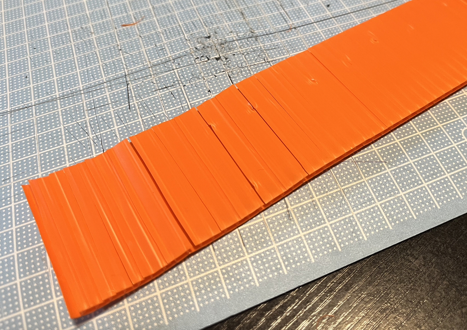

作り方は簡単で、プラスチックのカードボードを丸めて大きなプレナムに挿入するだけです。
段ボールの内側に切り込みを入れたり、丸めた後に軽くのりで留めたりと、工夫は人それぞれ。

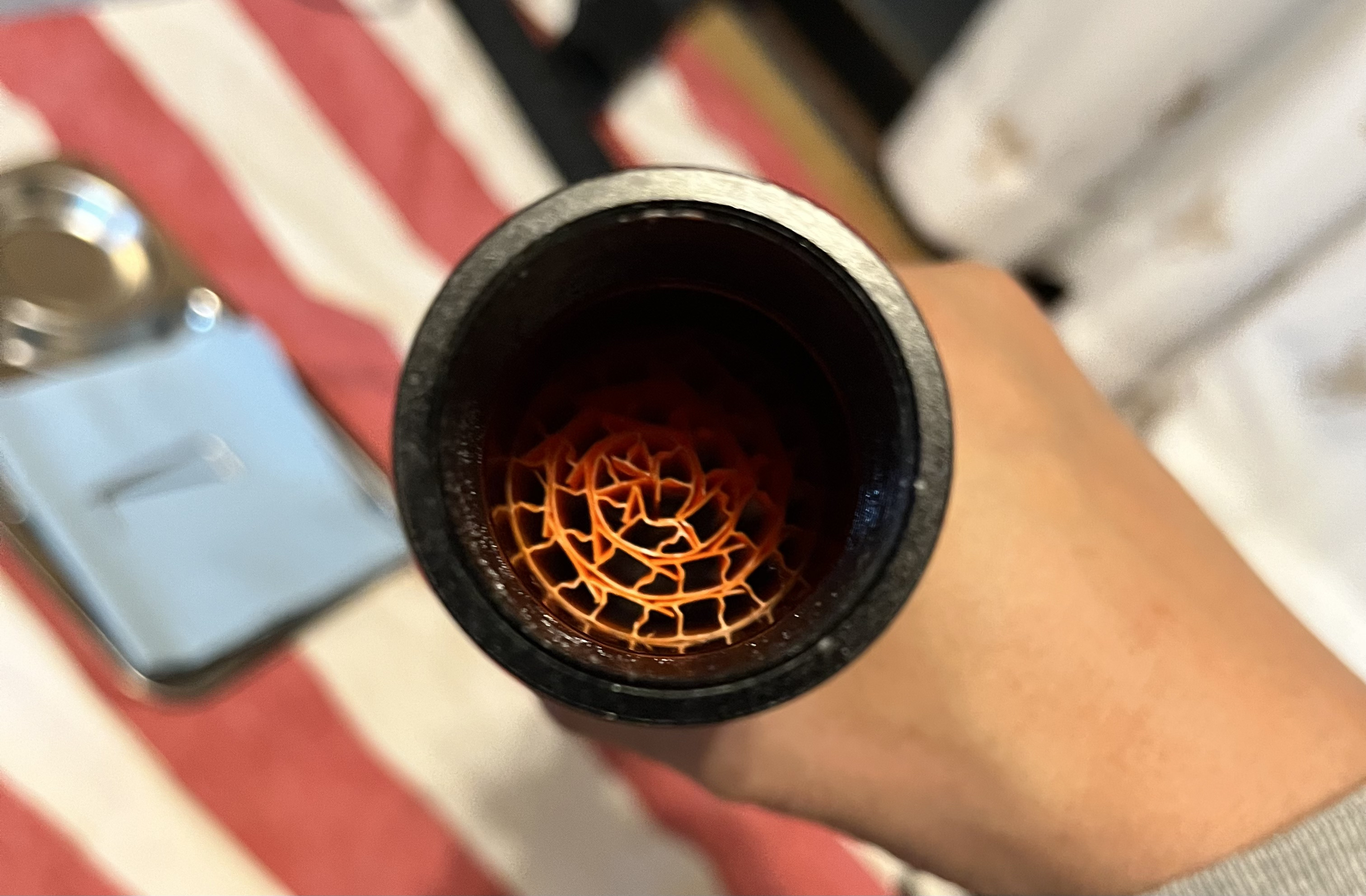

試作の結果、プレナムチューブの内側の段差(長さ約6cm)まで挿入しましたが、もう少し短くすることもできました。
コツは、常にバルブの直前にデピンジャーを配置することです。
音波が増幅する前に、デピンガーで細かく刻みます。

The V3 plenum, in XL configuration, is 120cc. This is huge and actually more than enough. The depinger I use is made from vinyl tubing. It cuts the plenum by 25cc approximately. That leaves 95cc which I’ve produced 149 FPE with out of a V3 .30 700mm. There is no problem with plenum size after installing a depinger such as this.
Nice trick!
How much does it reduce the internal volume of the plenum? Some thin walled aluminum honeycomb would give less reduction in volume, but would cost significantly more and might not reduce the sound as much.
Thx.
Compared to other depingers, not much volume reduction occurs.
I think it would have an effect if it were made of metal, but no adverse effects have occurred at all with this card board.
