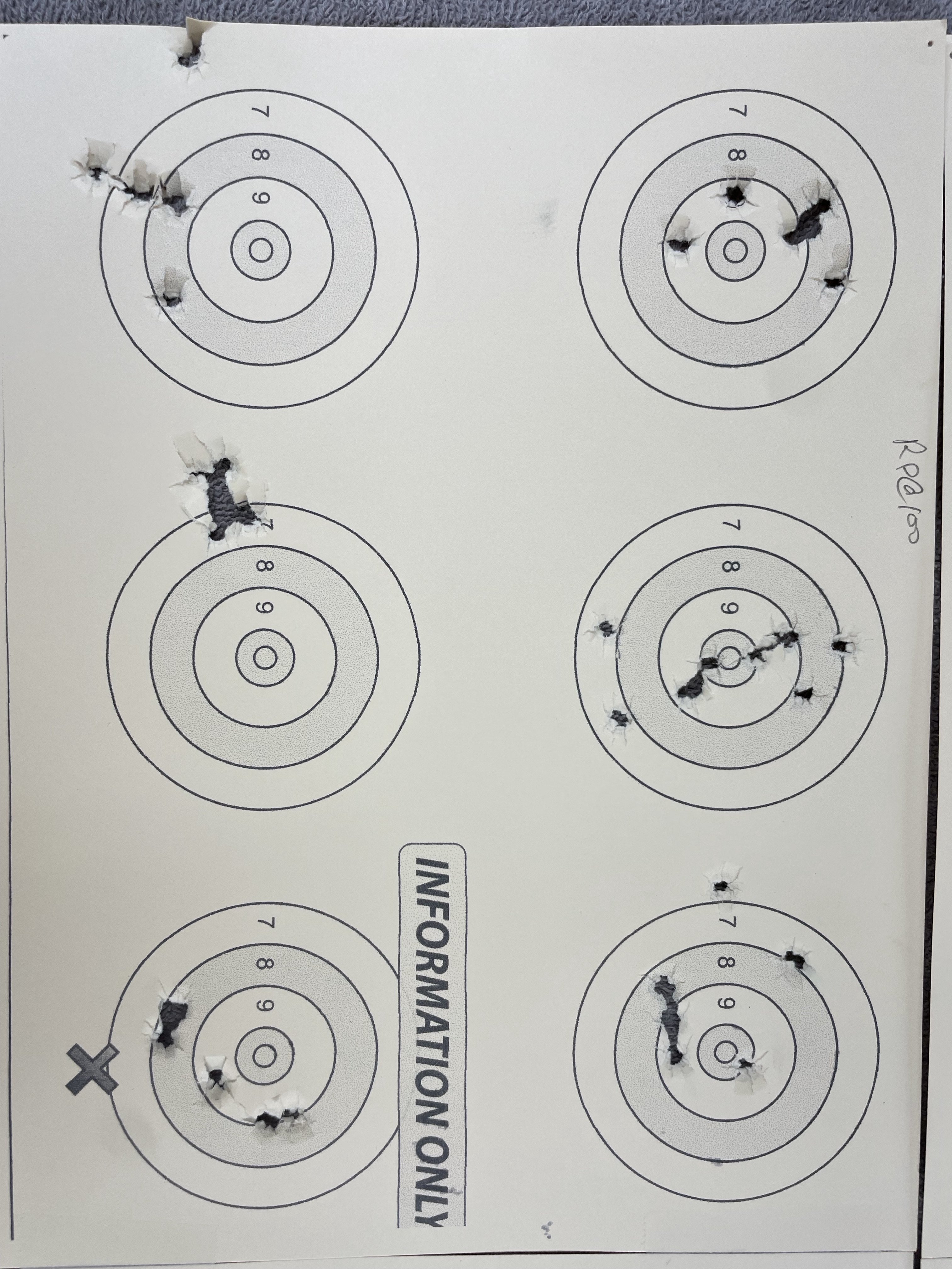

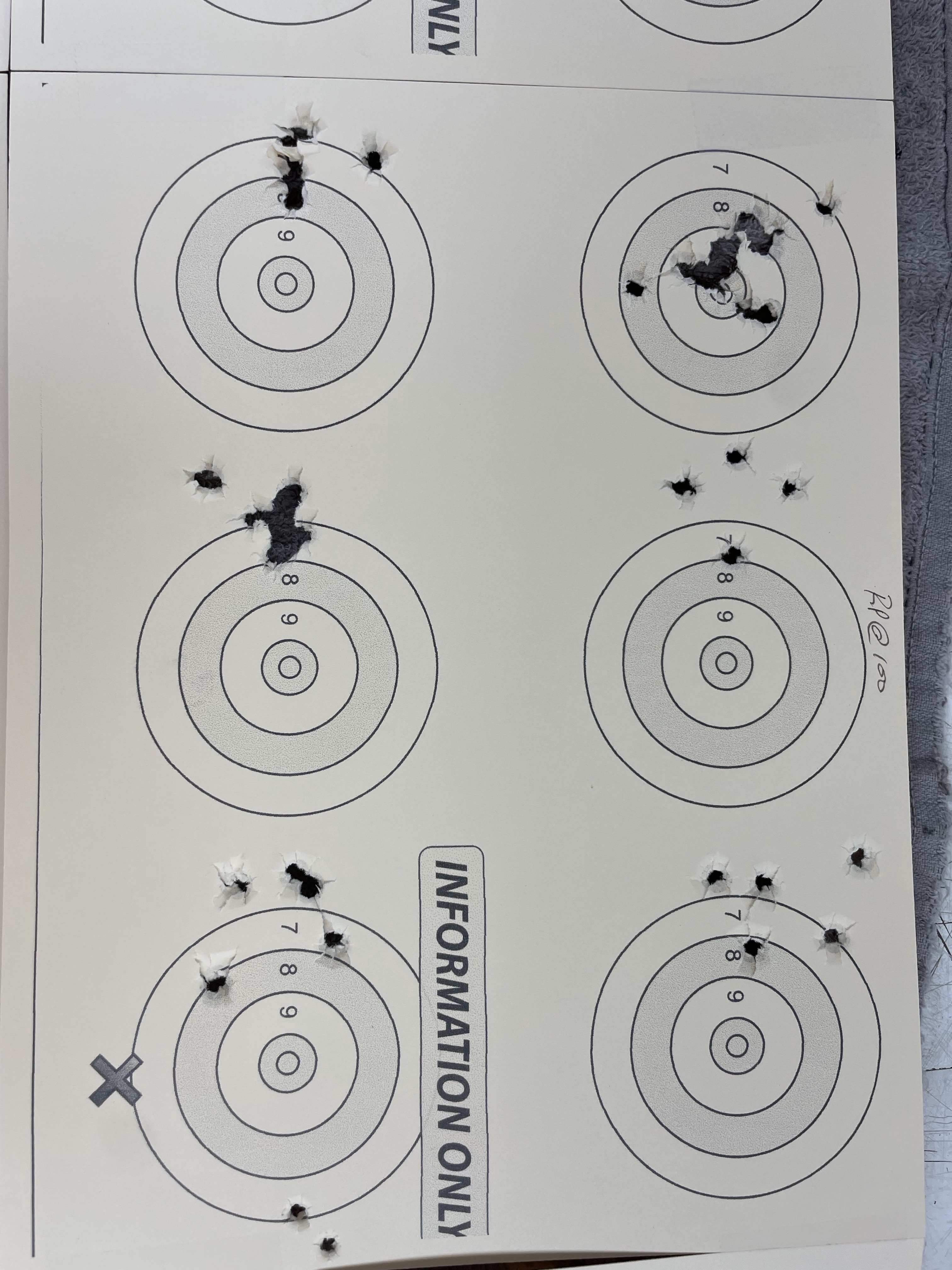

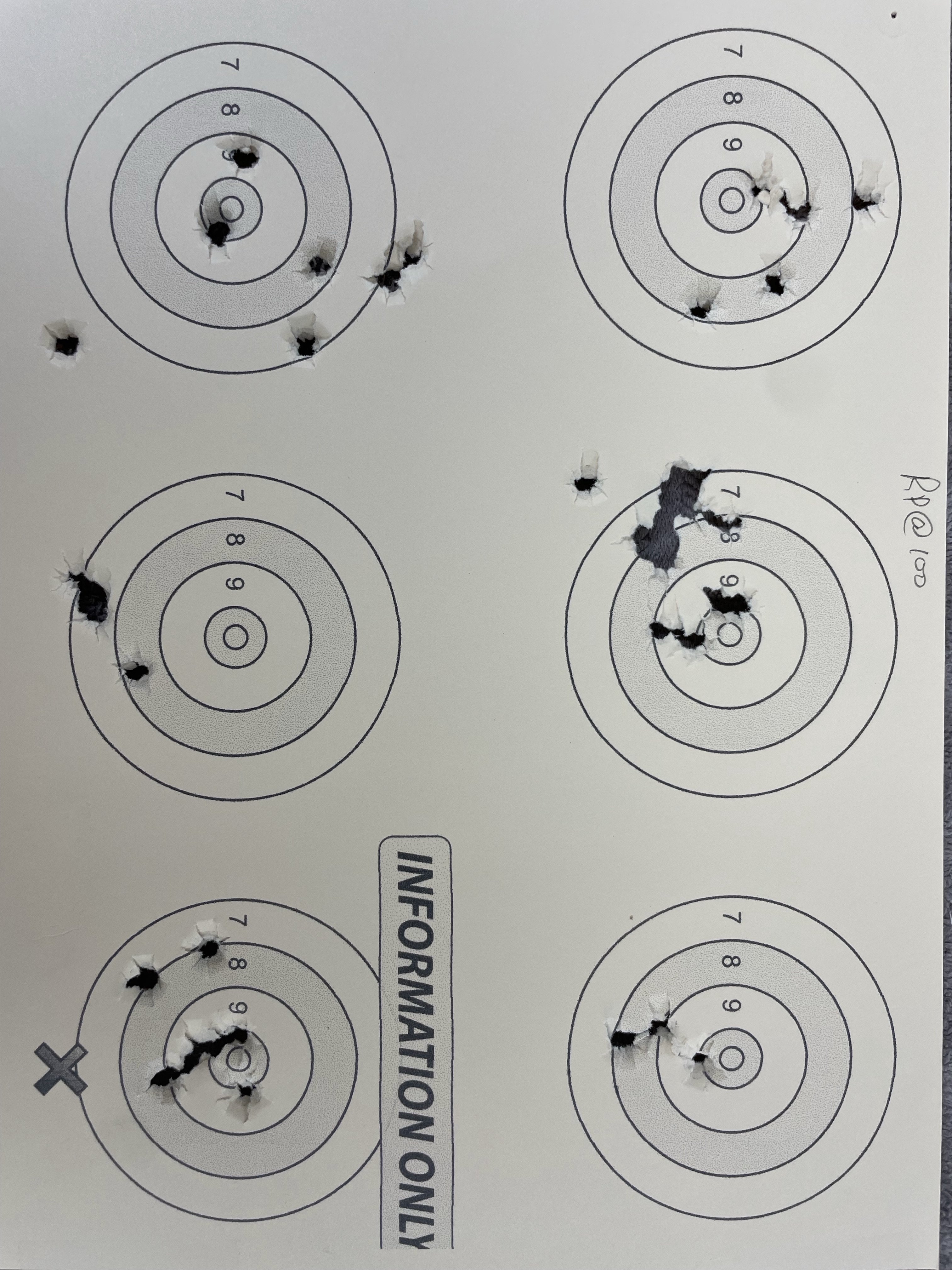

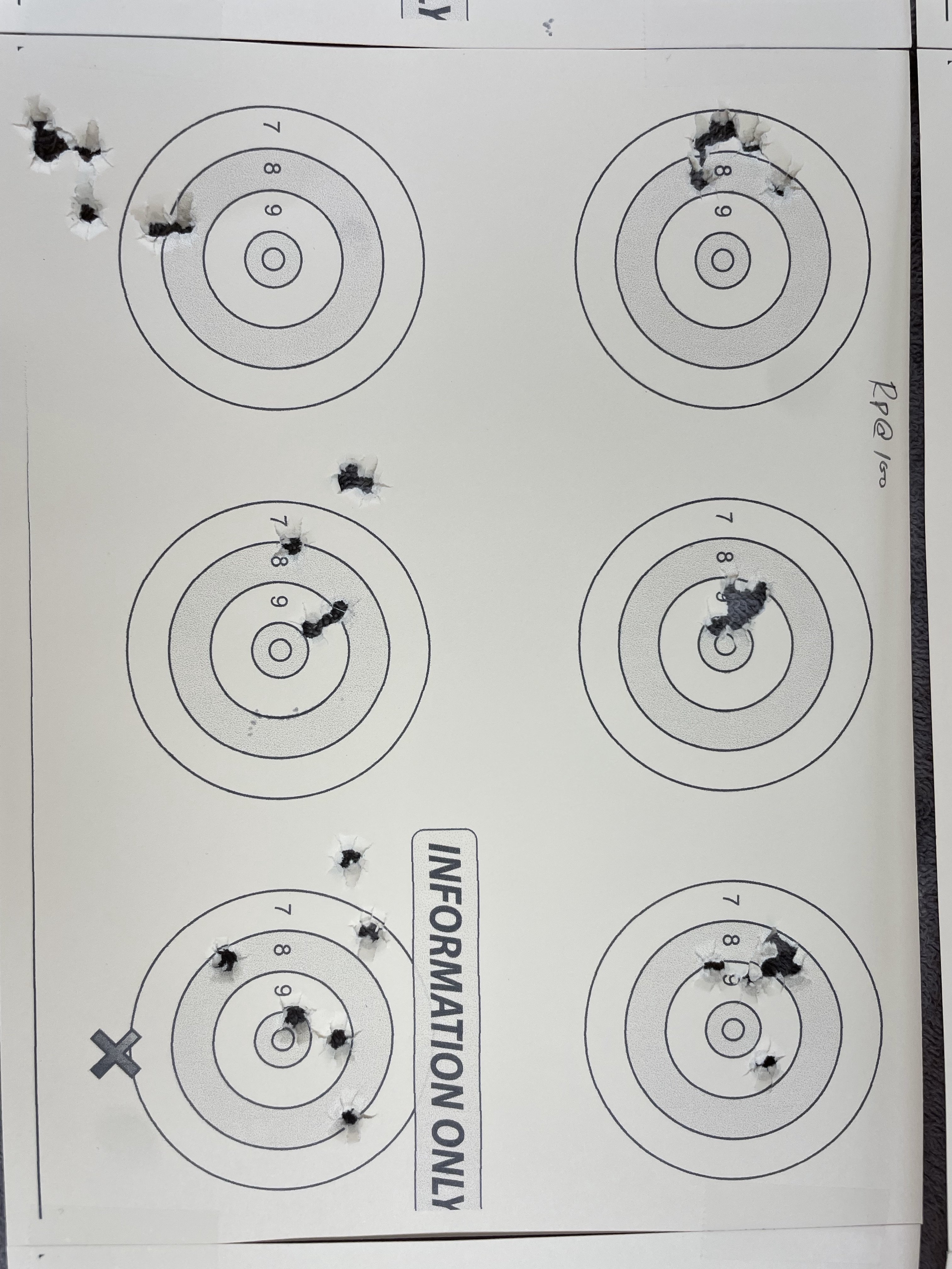

Вярвам, че пушката има МНОГО потенциал, така че не четете твърде много негативизъм в първоначалния ми преглед. След като се прибрах вкъщи, се обадих на Donny FL и те предложиха да добавите МЪЛКА капка BLUE LocTite към резбите на заключващата гайка. Премахнах гайката, всъщност това е шпилка с външна резба с капачка на главата на палеца, почистих резбите и добавих МАЛКА капка BLUE LocTite и е обратно в сейфа за настройка. Ще мине една седмица, преди да мога да се върна отново към тестването, така че ще докладвам следващата седмица. Междувременно ето мишени, които стрелях днес на 100Y. Когато скоростта беше висока и се задържаше, тогава успях да заснема единична накъсана дупка с размер под стотинка. НО, когато настройката на трансферния порт се подхлъзна и скоростта падна, групите бързо се отвориха. Не публикувам избрани групи, точно както мишените са простреляни от стрелец на Joe Average.
View attachment 488234View attachment 488235View attachment 488233View attachment 488232
Много странни мишени, някои са много стегнати , а други супер отворени. Тези мишени с различни настройки ли са или с еднакви ???
