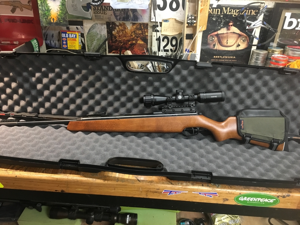

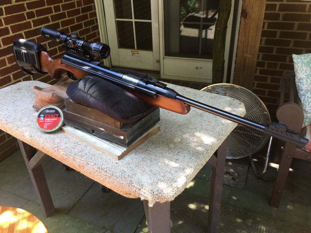

I have about 500 pellets through mine and it’s just now starting to group really well. It had a lot to live up to as my other is a hw97k. I have the 22 caliber and shoot 18 gr. Jsb. Cheek piece is too low for good scope work. Imho. I added a riser much better now . I removed the rear site as I only scope shoot and would love to remove the front site and add a nice looking suppression can. If only for looks like the 97 has

View attachment 61865View attachment 61871Έχω περίπου 500 πέλλετ μέσω του δικού μου και μόλις τώρα αρχίζει να ομαδοποιείται πολύ καλά. Είχε πολλά να ζήσω, καθώς το άλλο μου είναι ένα hw97k. Έχω το διαμέτρημα 22 και σουτ 18 γρ. Jsb. Το μάγουλο είναι πολύ χαμηλό για καλή εργασία. Imho. Πρόσθεσα ένα ανυψωτικό πολύ καλύτερα τώρα. Αφαίρεσα την πίσω τοποθεσία καθώς κάνω μόνο σκοπευτική βολή και θα ήθελα πολύ να αφαιρέσω την μπροστινή τοποθεσία και να προσθέσω ένα όμορφο δοχείο καταστολής. Μόνο για εμφάνιση όπως έχει το 97
