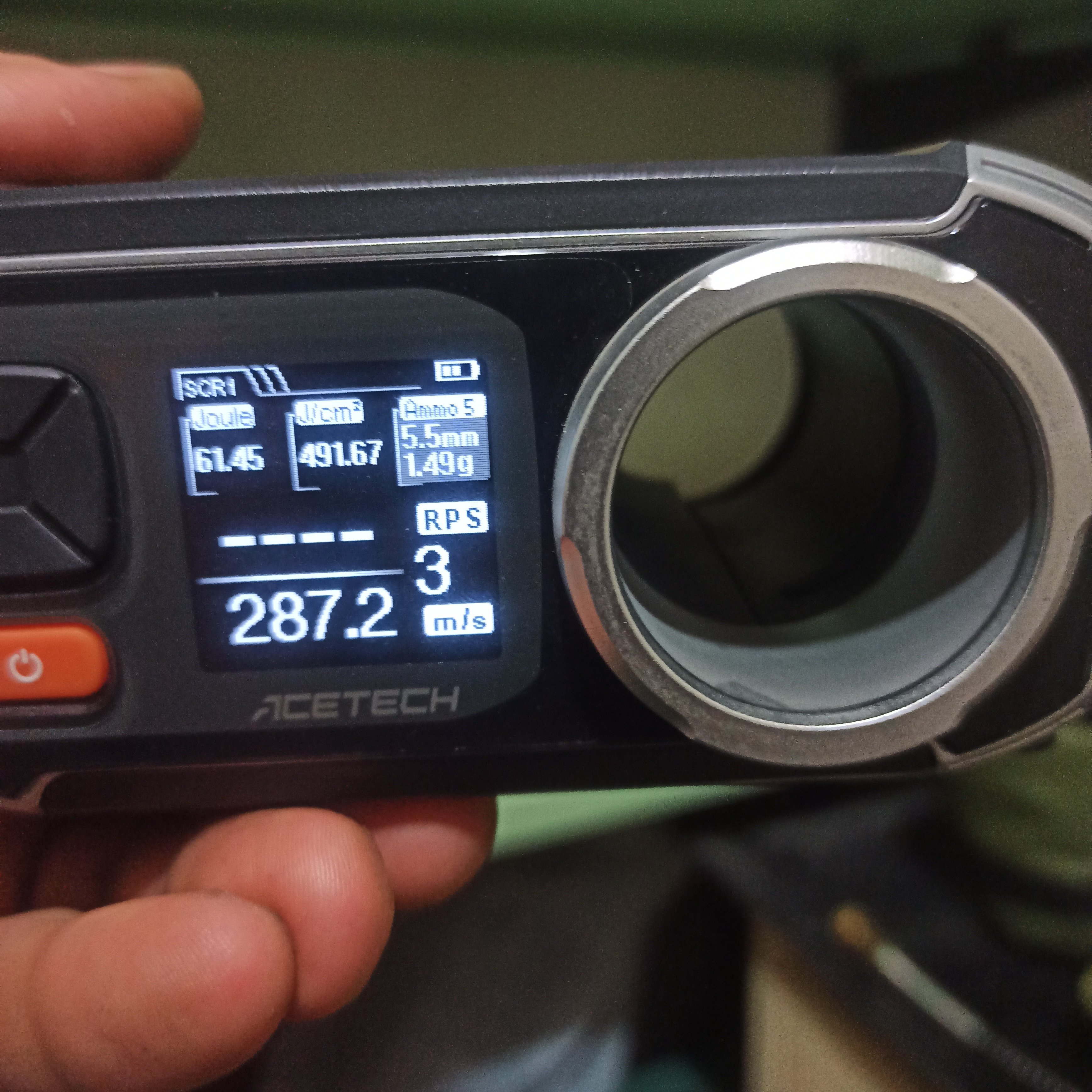

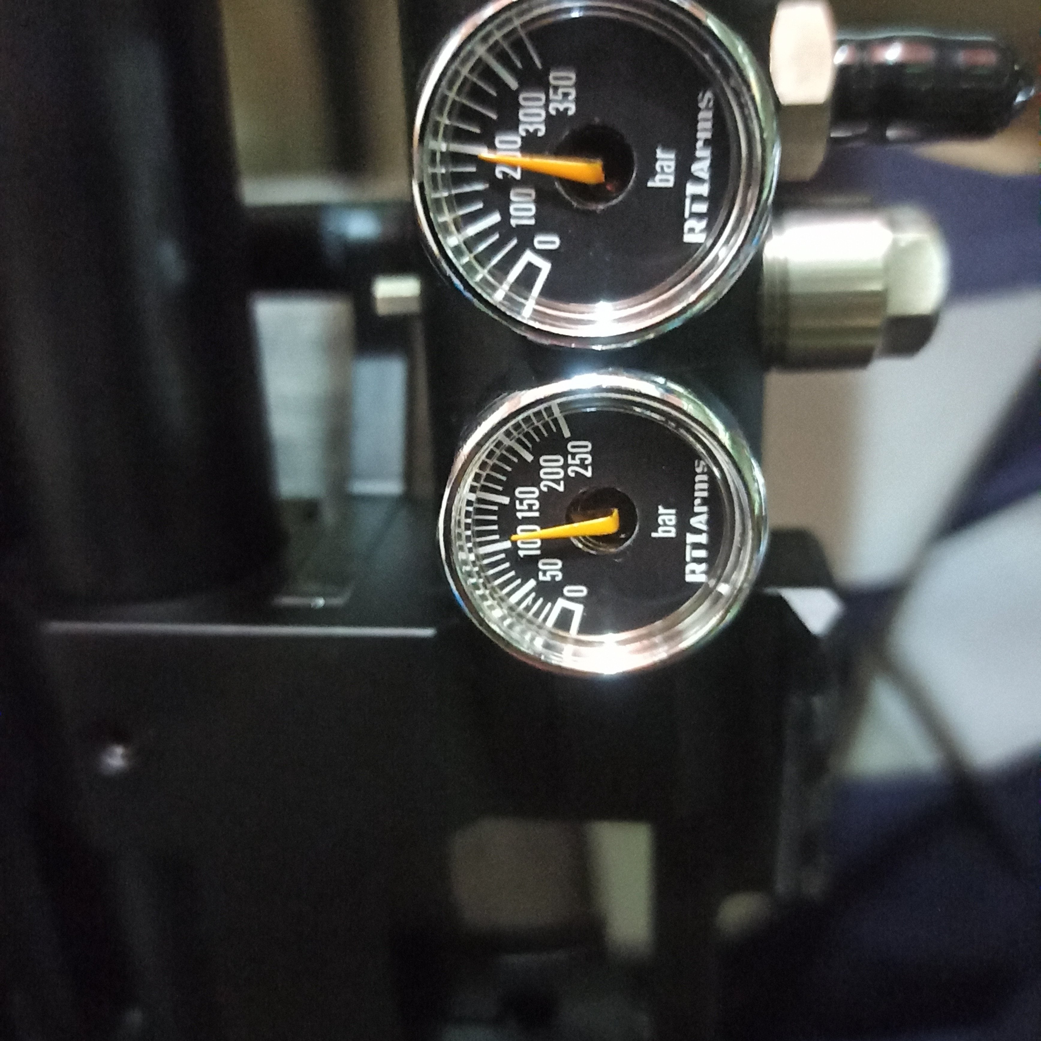

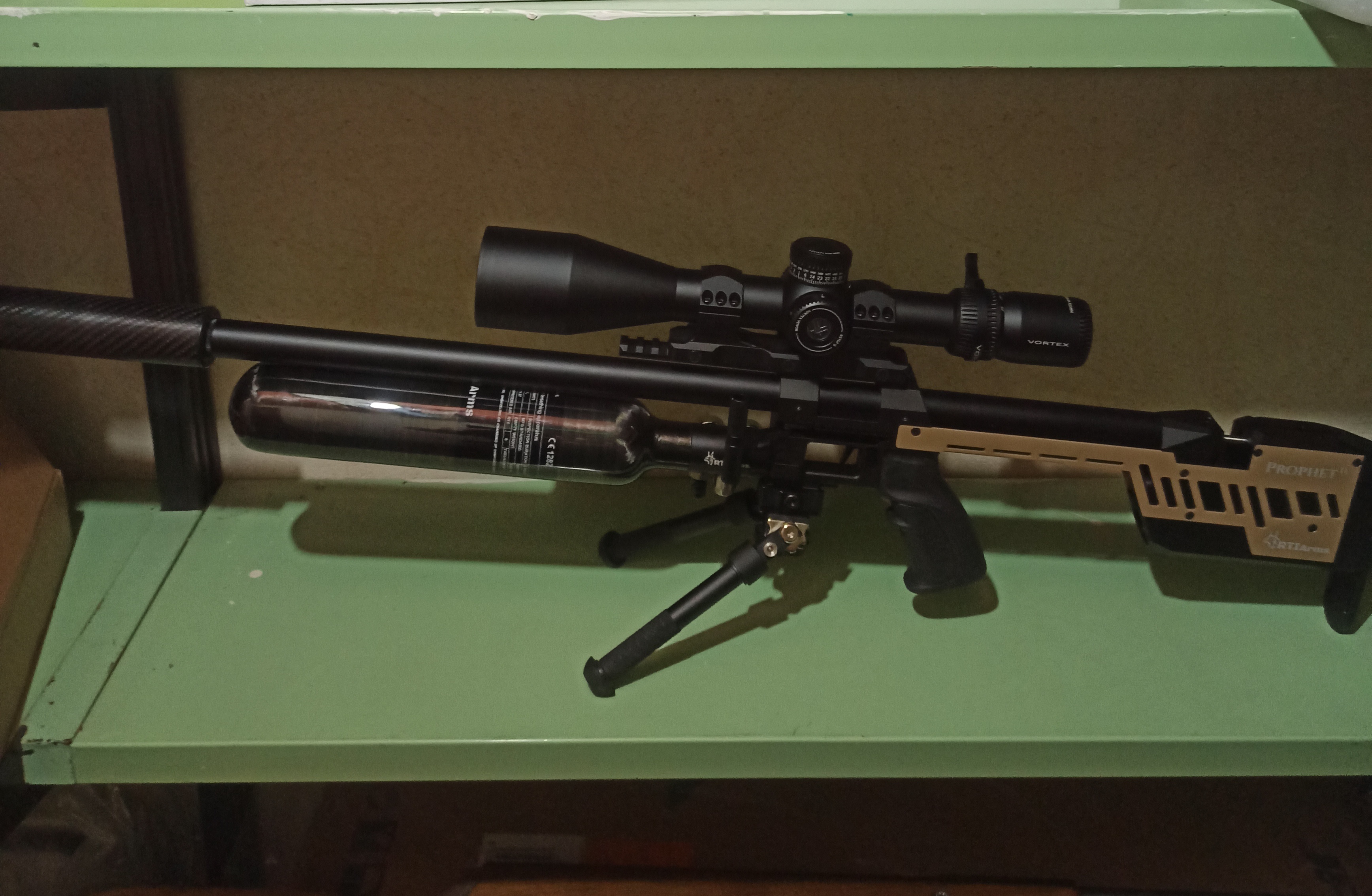

Hola a todos desde España, estoy leyendo el foro y noto que el Prophet 2 aún no llega, les cuento mi experiencia desde hace un mes que lo tengo en mis manos.
Me deshice de mi viejo pcp para tener una plataforma nueva, robusta y sobre todo muy confiable, mi configuración actual es la siguiente, 110 bares de presión en el regulador, como explica Orion mientras aumentas la presión e. el regulador debe subir tensión en el martillo, lo justo para poder abrir la válvula, nada más, ¡así de sencillo!
¡Estoy disparando H&N Slugs 23 granos a 286 m/s con solo esa presión en el regulador con un conteo de más de 120 disparos!
El nuevo cañón que monta el nuevo P2 es una auténtica maravilla, le gusta todo aunque tengo la sensación de que es un amante de las babosas porque las dispara super bien.
Lo siento si hay algún error de escritura, gracias al traductor de Google ☺️.
Un saludo y paciencia para los que esperen una de estas joyas, merece la pena. IMG_20220711_212452.jpgIMG_20220711_212515.jpg
