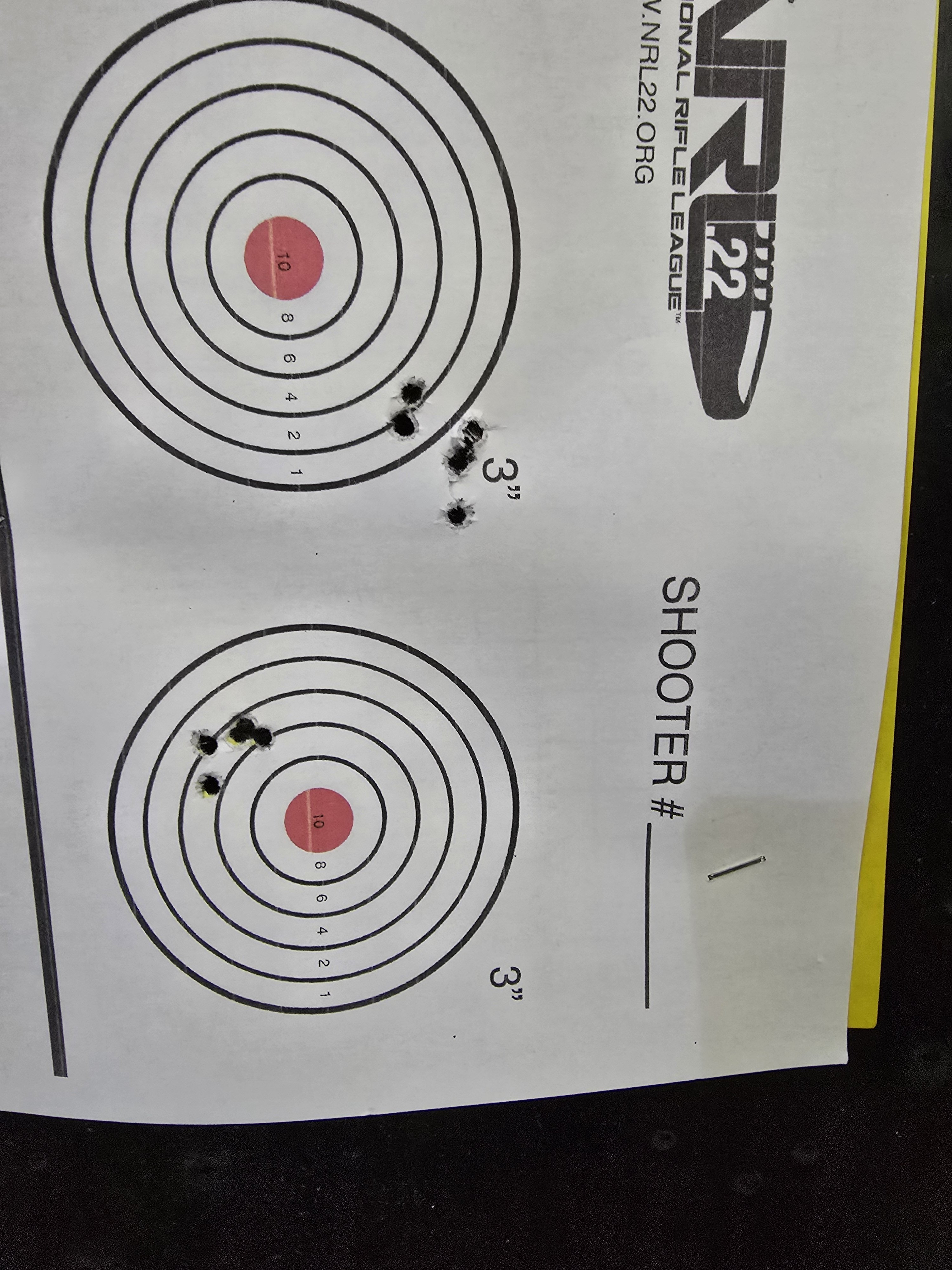

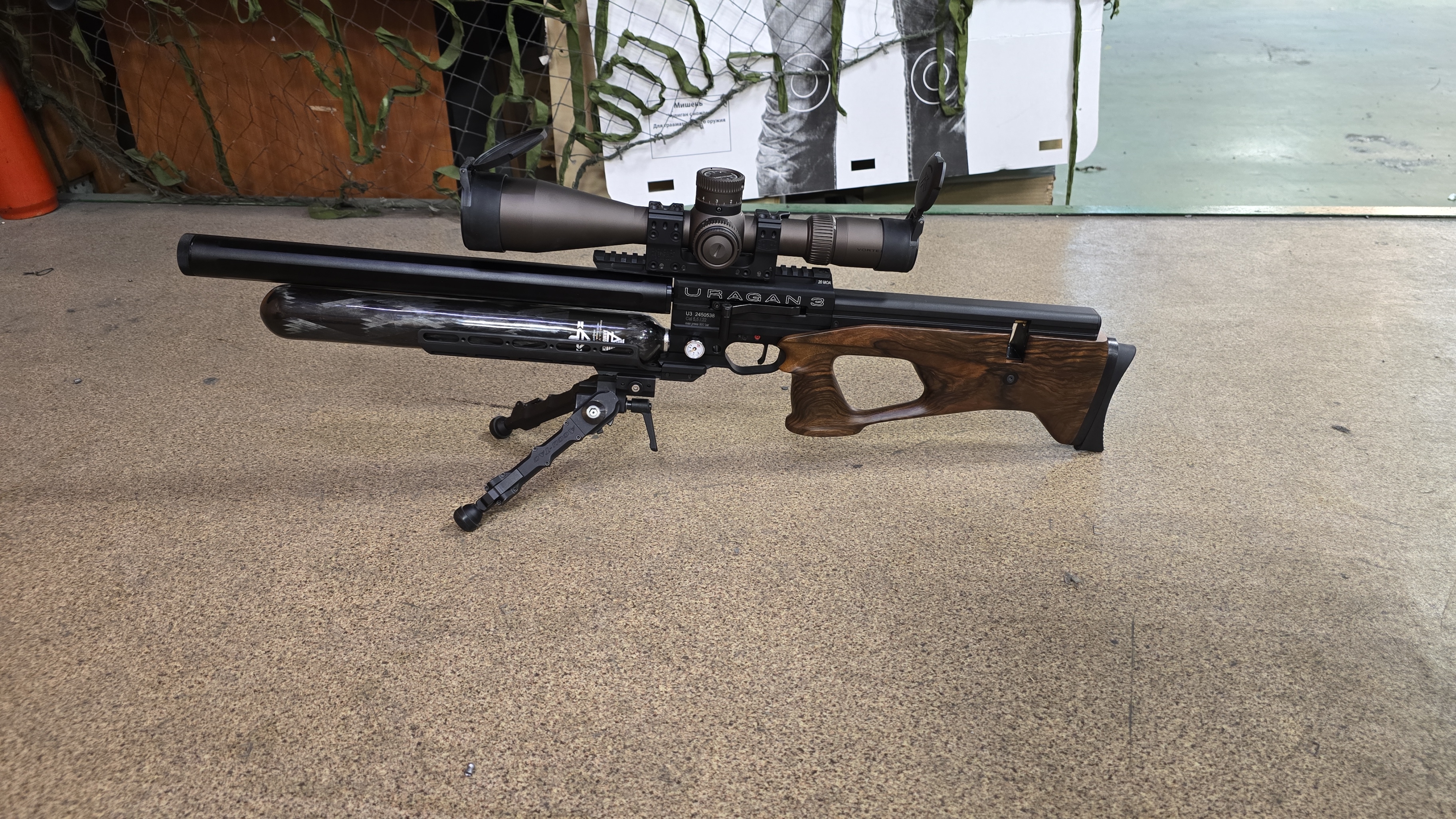

What regulator settings are you running for those speeds?Hi. I've owned an agt uragan 3 600 22 cal for 2 months now. It's a great rifle. With plenty of power for heavy slugs. My u3 is set to 2.5 gr (38.5 grain) at 285 m/s (885). It shows phenomenal accuracy and precision.

AwesomeHi. I've owned an agt uragan 3 600 22 cal for 2 months now. It's a great rifle. With plenty of power for heavy slugs. My u3 is set to 2.5 gr (38.5 grain) at 285 m/s (885). It shows phenomenal accuracy and precision.

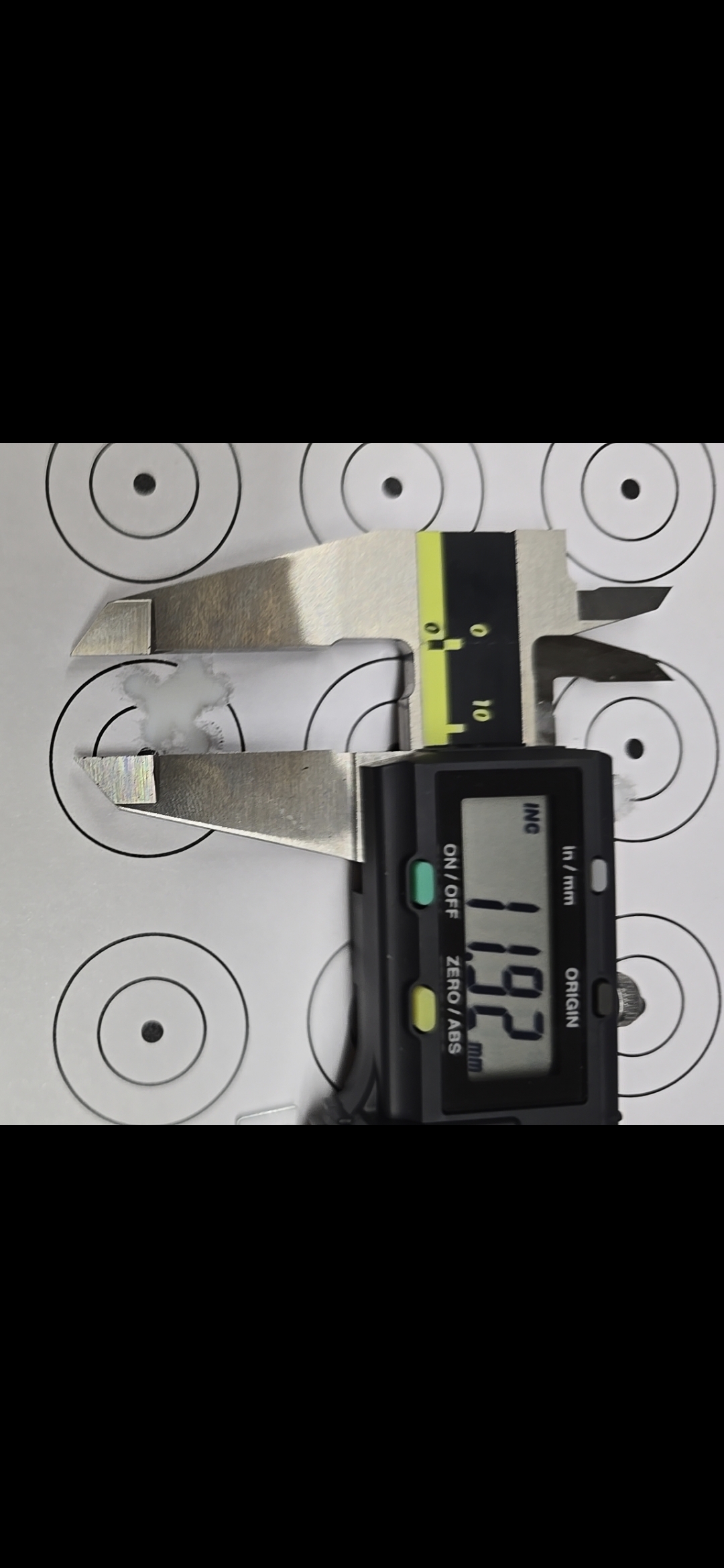

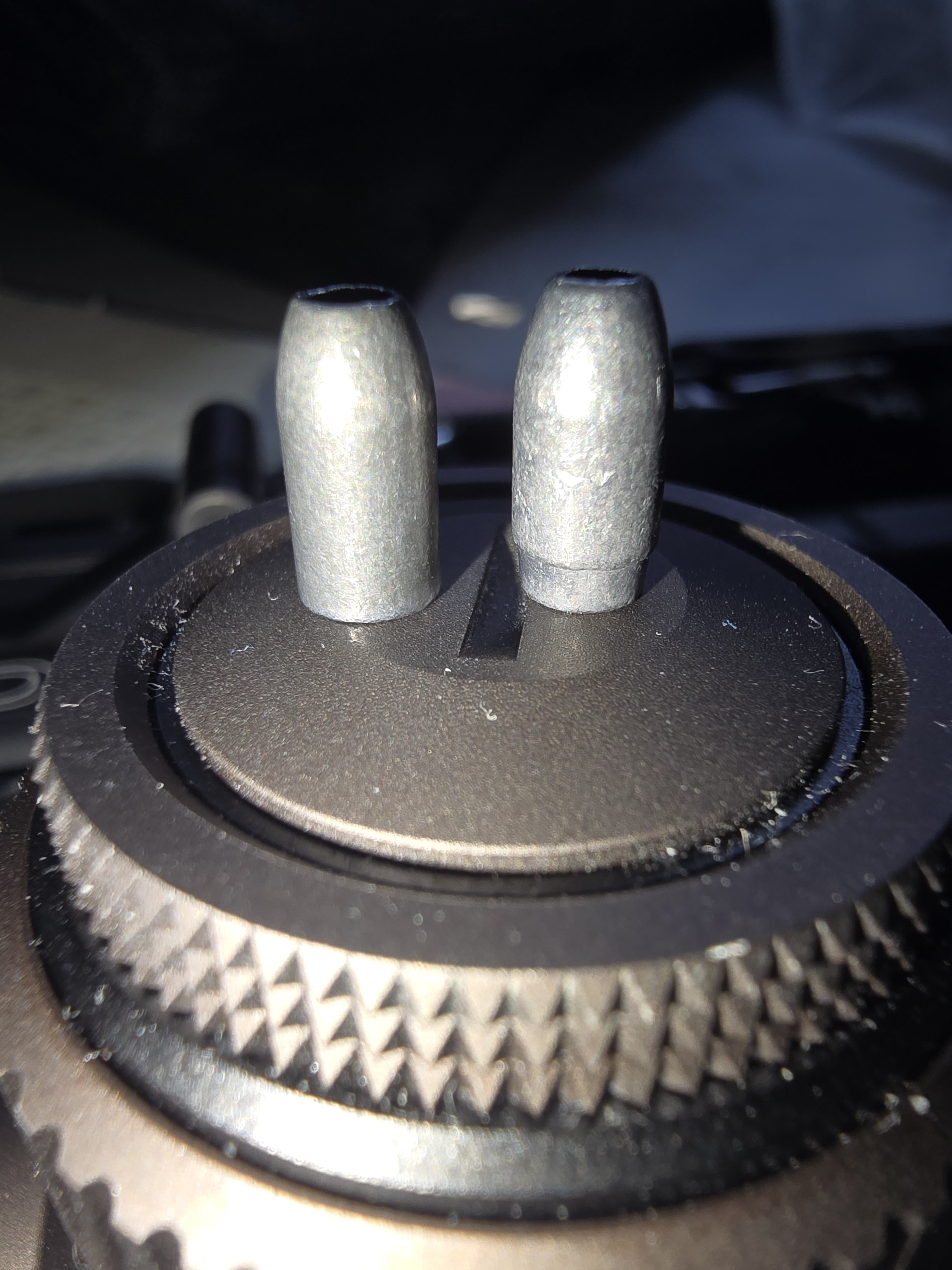

Какво точно имаш впредвид , че входът на цевта не е подходящ за дълъг куршум ? Какво конкретно се случва след 30-40 изстрела, натрупва се малки парченца олово по входа или ??? Полезно ще е да споделиш информация приятел.Според моите наблюдения входът на куршума на цевта не е съвсем подходящ за дълъг куршум. В резултат на това след 30-40 изстрела точността се влошава. Това е следващата стъпка в подобряването на пушката.
Killer setup you have there, Razer gen3 + Uragan 3, and that wood is unique.Hi. I've owned an agt uragan 3 600 22 cal for 2 months now. It's a great rifle. With plenty of power for heavy slugs. My u3 is set to 2.5 gr (38.5 grain) at 285 m/s (885). It shows phenomenal accuracy and precision.
40-грановые пули моих форм не подходят для нового магазина.есть новые магазины - в .22 можно вставить пулю 40 гран
